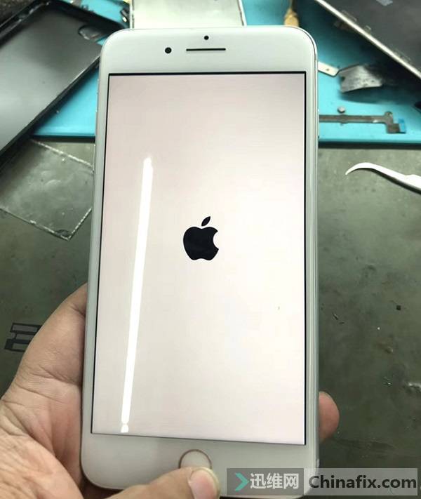

  在这里给大家接收收到其他维修同行的一台iPhone7Plus,顾客说用着用着就重启了,然后手机卡白苹果不开机,一起来看看如何维修吧。
                                              iPhone7Plus手机卡白苹果不开机检修思路 图1

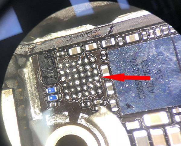

  首先把机器拆开用可调电源上电触发看下电流,发现电流可以正常上到2A进系统,然后掉到300多MA一直卡住白苹果,按指纹键有反馈,这种情况优先考虑USB芯片故障,为了确定是不是USB故障,让机器进到恢复模式连接电脑看是否联机,发现果然不连机,拆下主板更换USB芯片。

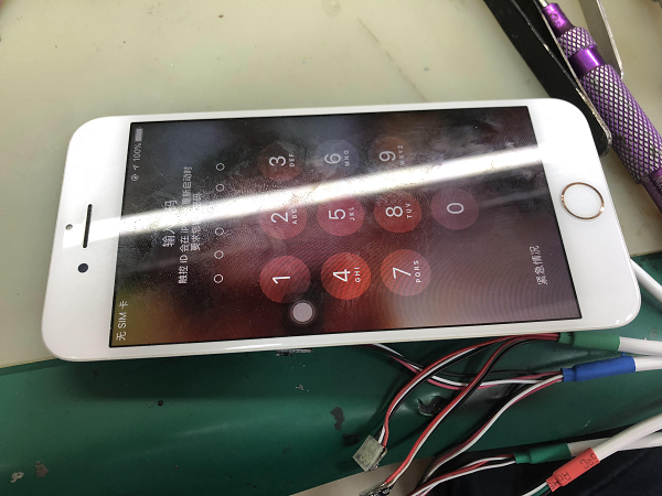

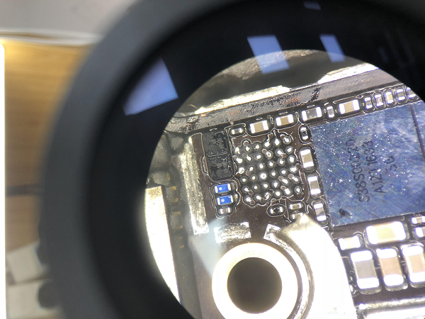

  更换完后重新上可调电源触发开机,机器可以正常开机,维修到这里最终修复故障机。
