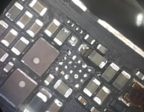

  接电测试,发现有小漏电现象 ,而且按开机键,电流在0~80毫安之间跳变,一般是i2c0总线断线或者被拉低引起的,检查发现,显示电源处有腐蚀现象,拆下显示电源后发现焊盘下已经被腐蚀的比较严重了。
                                                       iPhone6S手机进水不开机检修思路 图1

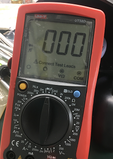

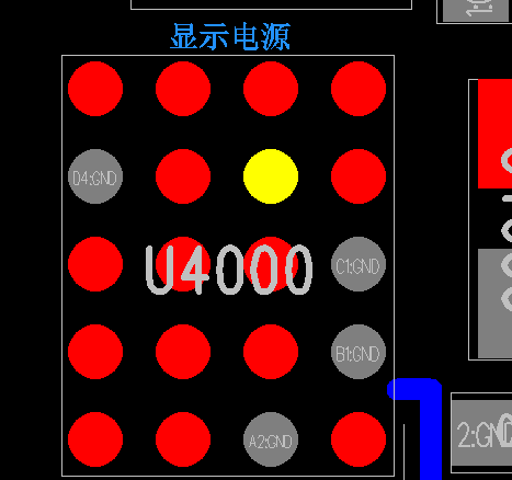

  把焊盘清洗干净后去测量i2c0的D3脚正常,D2脚对地阻值为0.00接地了。
iPhone6S手机进水不开机检修思路 图2
iPhone6S手机进水不开机检修思路 图3
  接着把相连的背光芯片和滤波电容都拆掉还是短路,剩下还有电源和cpu了,再把电源撬掉阻值依然接地,这时果断把芯片都给他补回去,宣告CPU死亡,救不了,退回。
