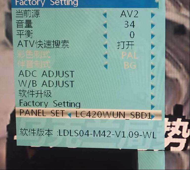

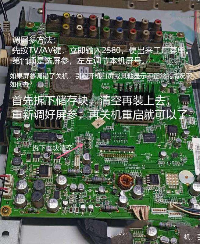

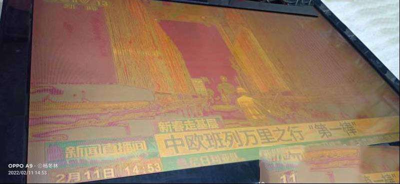

    收到同行送来的故障机壹台长虹LDTV42876F液晶电视,故障表现为是花屏本着先软后硬的理念,先用遥控调到TV/AV键,紧接着输入2,5,8,0,这时屏幕会立即出现此机的屏参调节菜单。查看屏参项是否对应本机的屏型号。如果不对,可以按遥控上的左右键直接调节。
      此时查看,没对应本机的屏号LC420WUN(SBD1),说明故障点就在这里。立即用遥控调节到LC420WUN(SAA)项,以为调对了,没注意后缀的重要性,立即遥控关机,再开机,此时屏幕显示灰屏!无法出现菜单字符了。
        出现这种误操作也不必担心,只要拆后盖,把主板上的储存块24C32拆下来,清空里面的内容,重新装上开机即可显示出菜单。这时重复上面进屏参的方法,把屏参重新调到LC420WUN(SBD1),关机重启就变正常图像了。
