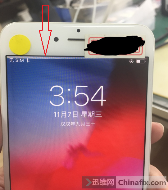

  在这里给大家给大家带来一个接收收到其他维修同行的一台iPhone 6Plus,经测试手机显示屏顶部有闪白条和触摸偶尔失灵,真是故障重重啊,一起来看看吧!

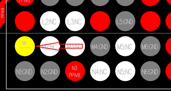

  苹果6代的显示白条和触摸有问题,都是通病,因为触摸处理器的M1脚焊盘(液晶与触摸通信的同步信号)断导致。

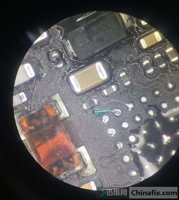

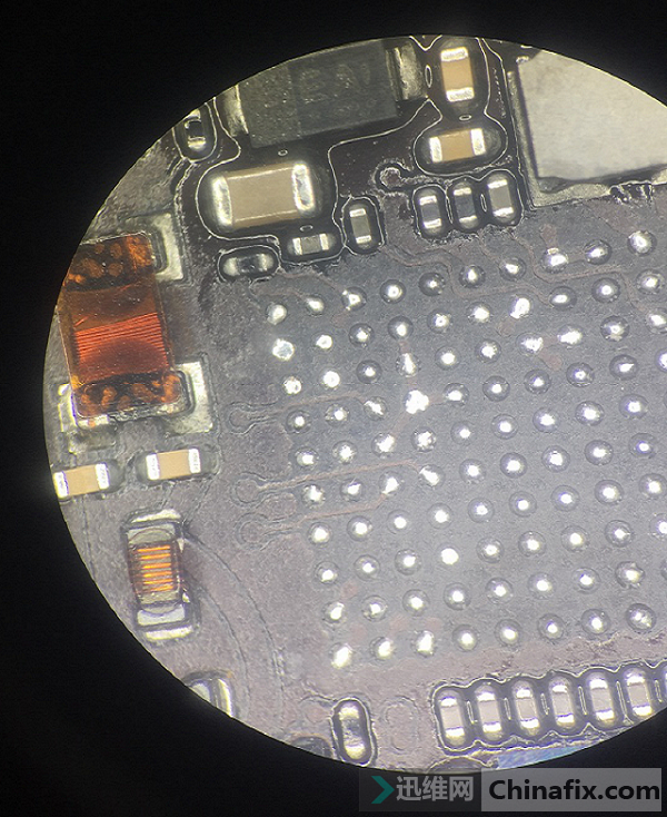

  拆下触摸处理器,把M1脚焊盘旁边相连点刮开, 用铜线飞线把M1脚连在一起, 线飞好后补上绿油绝缘固化,重新安装触摸处理器。

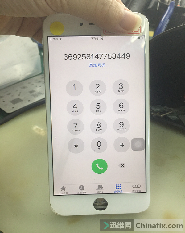

  维修结果:装机测试,显示和触摸功能正常,维修至此结束。
