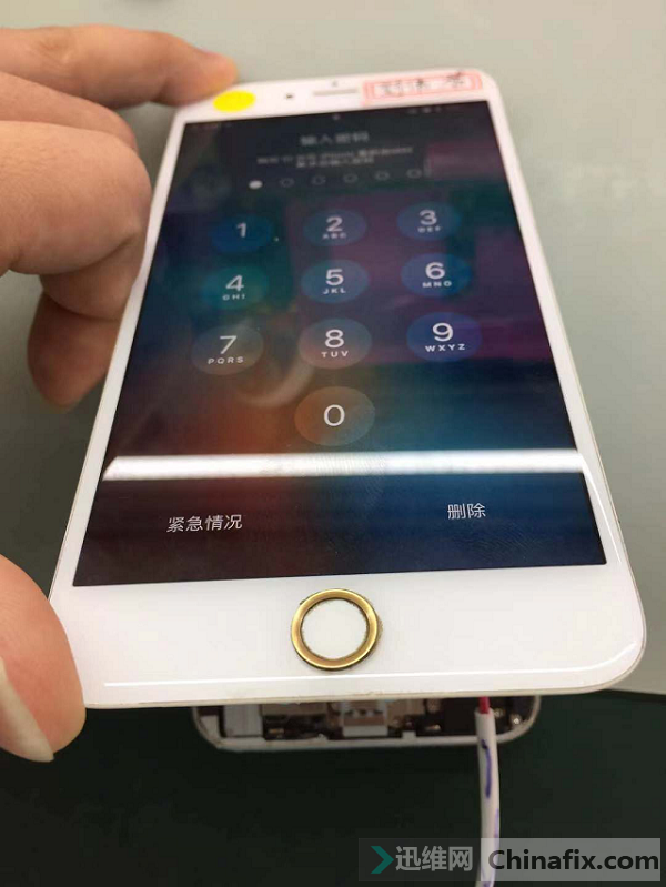

  客户描述车载充电器充电20分钟后不开机,检测发现手机不开机,不充电,也不联机 。

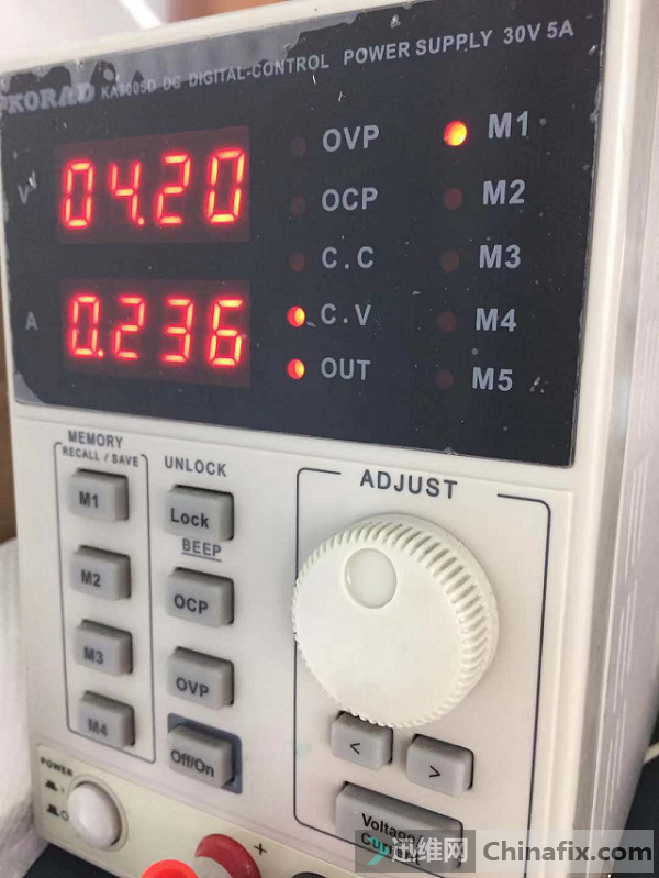

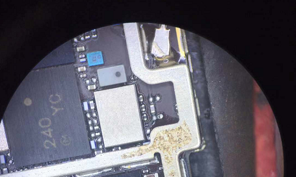

  接上可调电源,触发后定电流236。
iPhone 6sp 手机不开机不充电检修思路 图3

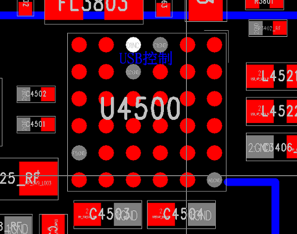

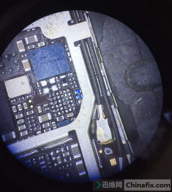

  首先处理不联机问题。
iPhone 6sp 手机不开机不充电检修思路 图4
  更换usb管理芯片u4500。
iPhone 6sp 手机不开机不充电检修思路 图5

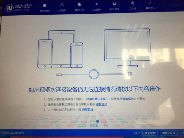

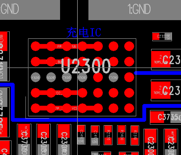

处理焊盘,换好后发现手机可以联机,开机不充电,关机可以充电。
iPhone 6sp 手机不开机不充电检修思路 图6

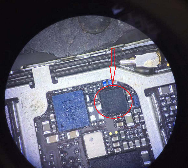

继续更换充电IC。
iPhone 6sp 手机不开机不充电检修思路 图7
处理焊盘。
iPhone 6sp 手机不开机不充电检修思路 图8
更换完毕开机测试,各项功能正常,维修完毕!
