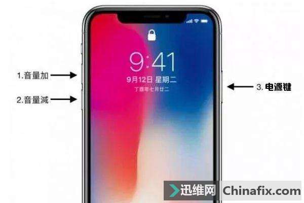

  一、iPhone X、XR、XS、XS MAX强制关机方式:
苹果手机怎么强制关机 图2
① 先按下「音量+」键,再快速松开;
② 再按下「音量-」键,快速松开;
③ 最后长按机身右侧的「电源键」不放,直到出现苹果Logo界面到黑屏,则说明强制关机成功,这时就可以松开电源按键了。

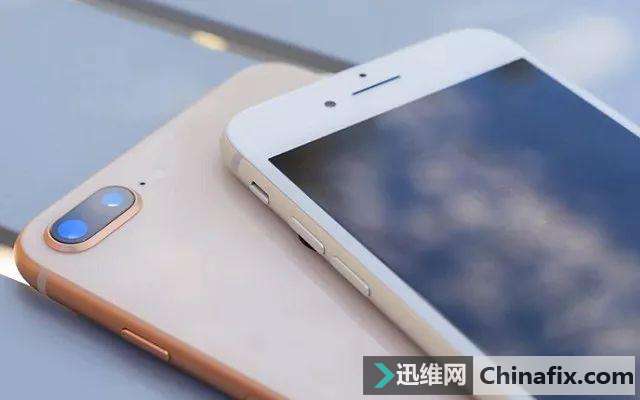

  二、iPhone 8和8 Plus强制关机方式:
  苹果8和8 Plus强制关机方式和X/XS一样,步骤如下:
苹果手机怎么强制关机 图3
  首先按下机身左侧的 「音量+键」再快速松开,然后再按下「音量-键」再快速松开,最后长按机身右侧的「电源键」不放,直到看到苹果Logo标志,黑屏后送开按键,即位完成强制关机。

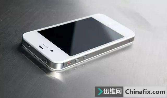

  四、iPhone 6强制关机方式(6s以下机型都适用):
苹果手机怎么强制关机 图5
  1、同时按住iPhone手机上的「电源键」和「Home按键」不放;
  2、当iPhone黑屏之后,松开Home按键,继续按住「电源键」不松开;
  3、屏幕出现白色苹果Logo之后,等到Logo消失屏幕关闭后完成强制关机了,操作图解如下。
  如果是强制重新启动,操作则为同时按住iPhone的「电源键」+ 「Home按键」不放,并保持几秒钟,当屏幕出现白苹果Logo后松手,iPhone就自动重新启动了。
苹果手机怎么强制关机 图6
  iPhone 6s、iPhone 5/5s、iPhone 4s等老机型,强制关机方式与苹果6相同。

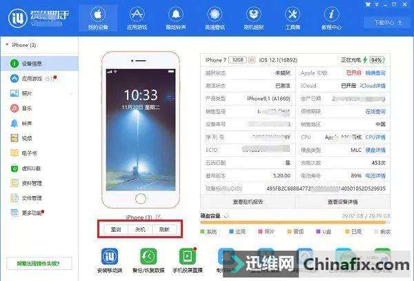

  除了可以通过以上方式关机,如果iPhone可以与电脑连接,并成功识别的话,还可以借助iTunes工具来强制关机,这种方式适合部分机型Home按键不管用的情况下运用。
1、运用数据线,将iPhone与电脑连接;
2、打开苹果 iTunes 管理工具,然后点击iPhone手机下方的菊花图标,点一下关机就可以将iPhone手机关机了。
  另外,其它iPhone手机助手也有相似功能,如爱思等,如下图所示。
苹果手机怎么强制关机 图7
