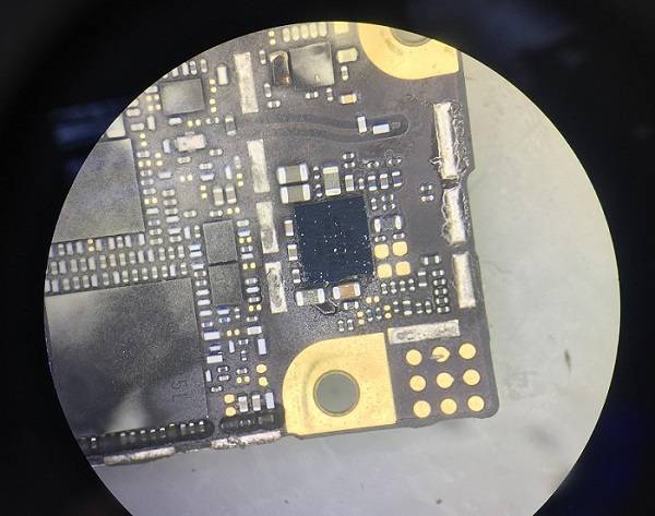

  首先上电发现机器大短路,顾客说主板下半部分有点弯首先在下半部分熏上松香,上电看哪里发热融化,加电后发现音频放大芯片附近迅速融化。

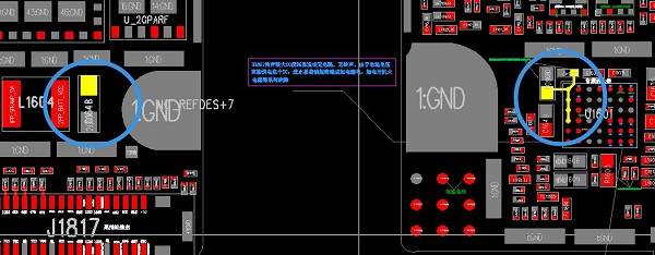

  打音频放大芯片附近的对地阻值发现pp_l19_vboost短路这条信号只连音频放大芯片和3个电容。

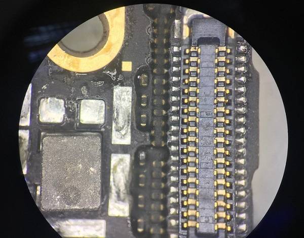

  因为在观察的时候音频放大芯片有一点的破损,首先就把芯片拆掉打值依旧短路,既然还短路就挨个电容拆吧,拆掉C1648之后阻值正常。
