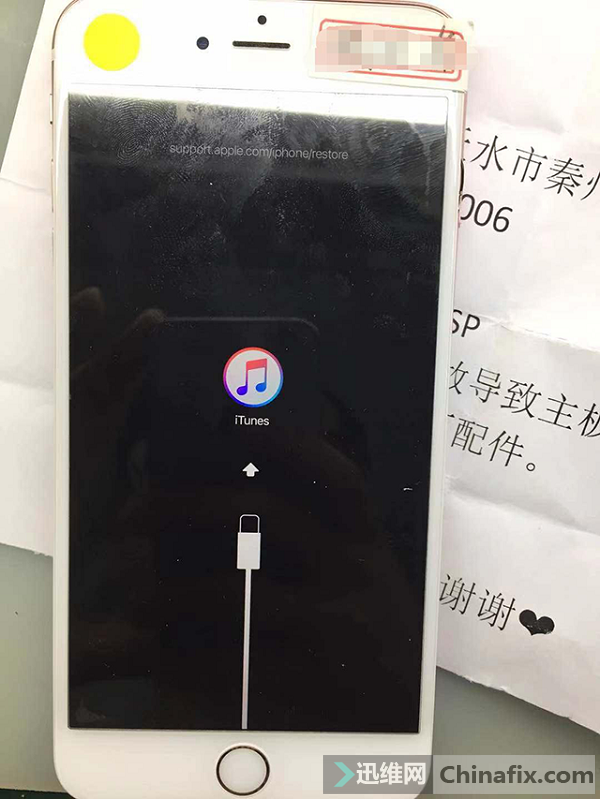

  收到客户收到其他维修同行的一台苹果6SPlus客户描述游乐场漂流导致手机进水。首先拆机整板显微镜下观察,发现上家做过清洗,扳没有发现进水痕迹,开机恢复模式。
iPhone 6s Plus手机进水检修思路 图2
  退出恢复模式,无法正常开机,刷机报错9。

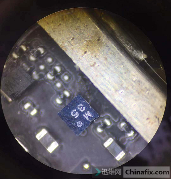

iPhone 6s Plus手机进水检修思路 图3
  显微镜下观察发现逻辑码片碎了一小点。
iPhone 6s Plus手机进水检修思路 图4
  更换逻辑码片。

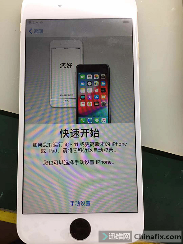

iPhone 6s Plus手机进水检修思路 图5
  开机测试各项功能正常,手机进水维修到此结束。
