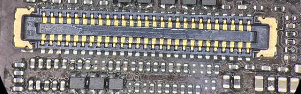

  客户描述是进水不开机,但是当我用电源适配器上电的时候发现电流是正常进系统的电流就是不显示,先更换了一个好的屏测测试依然不显,把主板拆下发现显示座子处腐蚀的比较严重。
iPhone6s plus手机进水不显示故障 图1

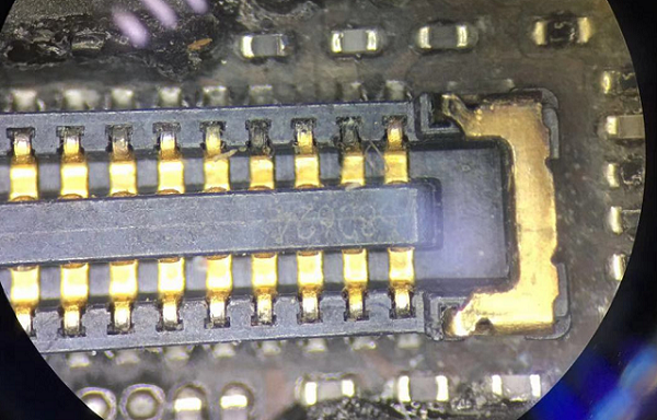

  也没去打阻值,直接就把座子给更换了。
iPhone6s plus手机进水不显示故障 图2

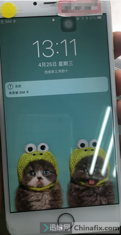

  再次装屏测试故障依旧,难道是自己没换好吗,于是把座子的阻值都打了一遍都正常,这时才去想到还有个显示电电源芯片没查看,赶紧把背面的纸撕下发现果然显示电源部分也有腐蚀的痕迹,把显示电源取下发现焊盘已经被腐蚀。
iPhone6s plus手机进水不显示故障 图3
  接着把显示电源更换掉,再次上电测试ok,故障机修到这里,终于修好值得探讨。!
