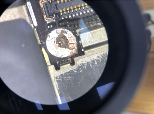

  同行说机器无WIFI自己更换的WIFI更换后好了,装机的时候打螺丝孔了导致不显示了,首先把主板拆下观察机器的左螺丝孔。
iPhone6拧错螺丝导致手机屏幕不显示 图1
发现被打了很深 把螺丝孔挖开。
iPhone6拧错螺丝导致手机屏幕不显示 图2
把断了的线补上机器可以正常开机显示但是测试音量下键不好使,音量下是走第三层左边,从新把左边挖开把断的线补上。
iPhone6拧错螺丝导致手机屏幕不显示 图3

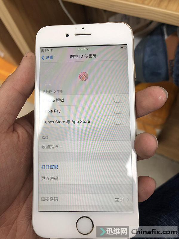

接下来修指纹发现添加指纹为灰色。
iPhone6拧错螺丝导致手机屏幕不显示 图6
观察主板发现机器的右螺丝孔也被打穿,右螺丝孔是走指纹的看来是这里出问题了。
iPhone6拧错螺丝导致手机屏幕不显示 图7
接下来吧右螺丝孔挖开。
iPhone6拧错螺丝导致手机屏幕不显示 图8
把断的线重新补上。
iPhone6拧错螺丝导致手机屏幕不显示 图9
补上之后测试指纹正常。
iPhone6拧错螺丝导致手机屏幕不显示 图10
所有功能全部正常,维修到这里最终修复故障机。
