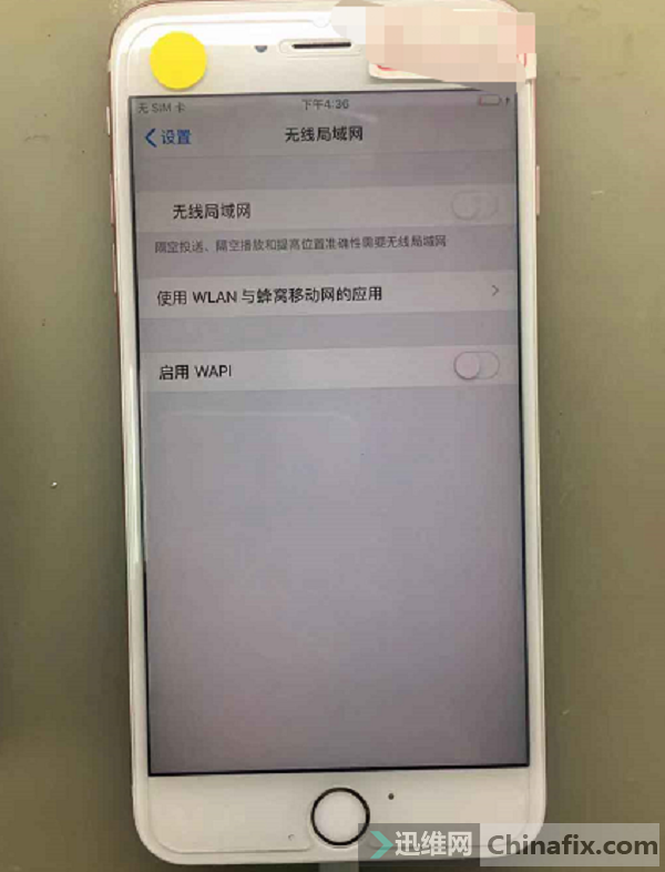

  wifi坏了也会发烫,既然是手机wifi打不开,应该就是wifi芯片损坏导致。
  今天接到收到其他维修同行的一台6sp客户描述我WiFi打不开,手机发烫耗电快一连串的问题,经测试确实是WIFI打不开没有其他功能故障后,拆下主板用电源适配器上电电流正常,用万用表测量wifi的主供电和1.8V供电也正常,但是用手触摸wifi芯片就感觉到明显发烫,直接把wifi芯片取下更换,因为6s以上机型的wifi芯片是绑定硬盘的,所以再把硬盘取下用测试架解绑。

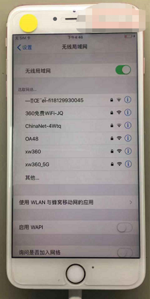

iPhone6s Plus手机WiFi打不开检修思路 图2
  解绑后再把硬盘和wifi芯片装上,装机测试wifi已经可以打开,故障机修到这里,终于修好值得探讨。。
