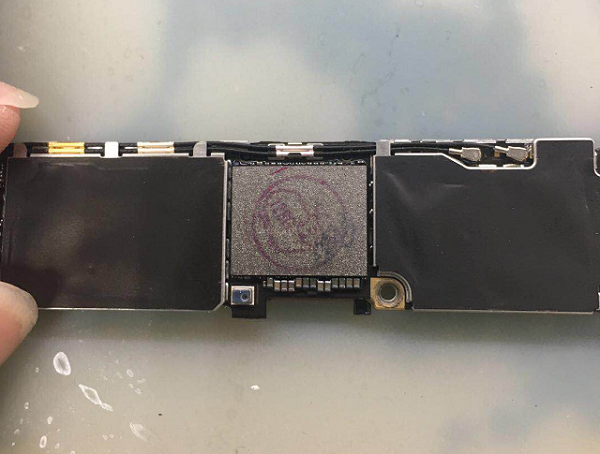

  接到门前客户收到其他维修同行的一台因重摔后导致不开机,壳子变形屏幕粉碎性骨折,主板不开机,接可调电源触发电流为DFU的电流,目测主板为扩过容的机器。

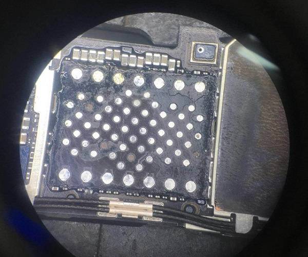

  重点考虑硬盘,拆下硬盘,又是一个用低温锡上的硬盘,还不除胶。

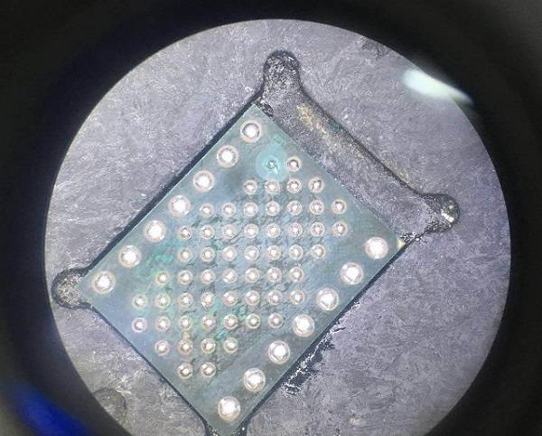

  硬盘上有掉点,对硬盘进行补点,对主板进行刮胶。

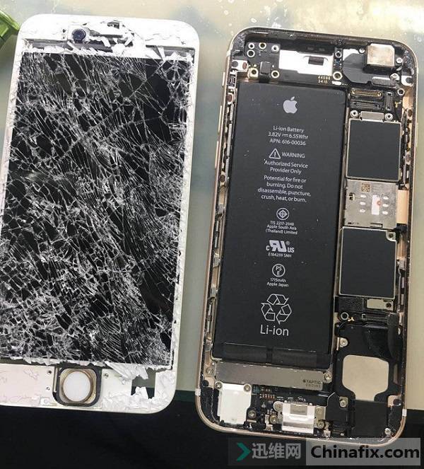

  植锡装回硬盘可以正常开机,测试功能一切正常,更换屏幕。
