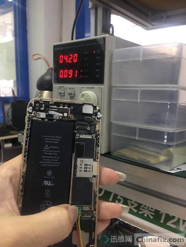

  收到同行送来的故障机壹台客户iphone6手机,故障描述机子进水之后,手机无法开机了,拆开机子,打了下主供电的对地阻值,偏低很多,接可调电源,漏电91mA。

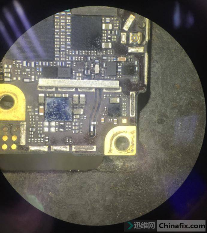

  拆下主板,全部拆开屏蔽罩,在显微镜下观看进水腐蚀的地方,在显示芯片U1501、指纹升压芯片U1503有进水腐蚀的痕迹,拆掉处理好焊盘。

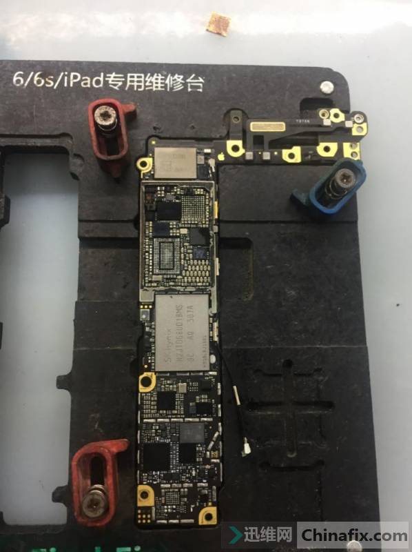

  音频功放芯片U1601也有进水腐蚀的痕迹,拆掉处理好焊盘。

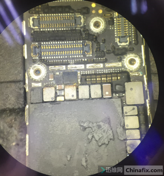

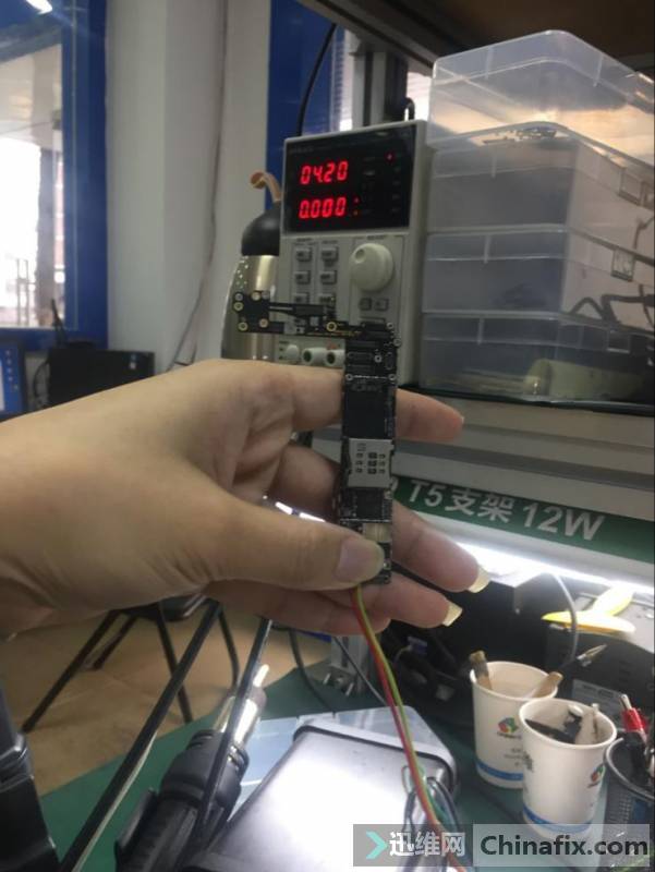

  还有主电源U1202芯片,还有音频IC U0900拆开后,不漏电了。
苹果iPhone6手机进水无法开机检修思路 图5
苹果iPhone6手机进水无法开机检修思路 图6
  把拆下的芯片,更换好的芯片焊回,还有检查一遍,有腐蚀掉的电容一并挑掉,预防之后使用中有隐患。

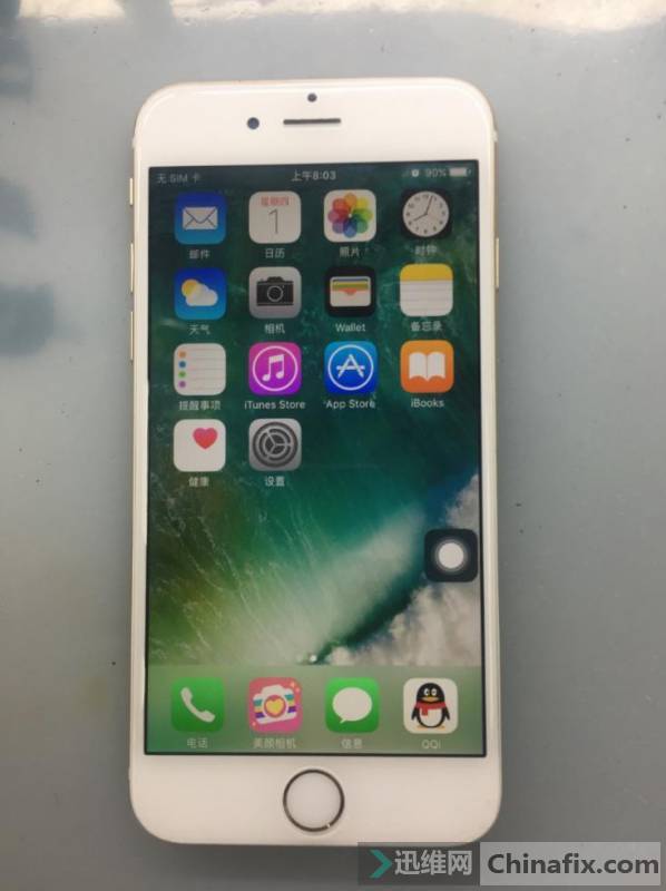

  【维修结果】:
  装机测试,开机正常,测试功能正常,到此,苹果iPhone6手机进水无法开机故障结束!
