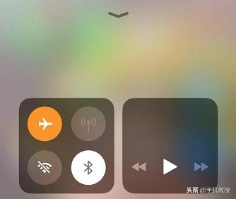

  开启飞行模式
  飞行模式真是一个很不错的功能,之前跟大家科普过各种用途之后,很多机友晚上睡觉不想关机就直接开飞行模式,这样不会被打扰也没有辐射还非常省电。
手机充电速度慢如何维修图2
  因为此时处于不发射不接受信号的状态,就好比已经休眠了,这样充电就是让手机全心全意只做充电这一件事,所以充电效率就更高了。当然,关机的话就更快了。
  安卓手机直接在【设置】里或者下拉菜单中可以找到飞行模式,而iPhone手机在上拉菜单里就可以直接一键开启了。

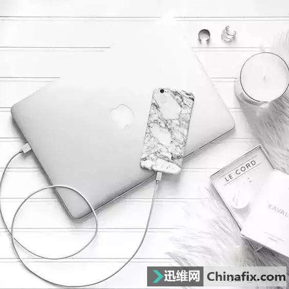

  不要用USB接口充电
  不知道大家有没有发现,用电脑或者汽车上的USB接口给手机充电会特别慢,原因是这些USB接口提供的电流通常都只有0.5A,而现在的手机充电的标准电流一般是1A以上,所以只给手机一根“小水管”充电怎么可能快呢,而且长期这样充电的话还可能会伤手机电池。
手机充电速度慢如何维修图4
  如果你急着充电就不要用USB接口充电了,另外,因为较短的数据线电流损耗较小,所以理论上用更短的数据线充电会更快哦。

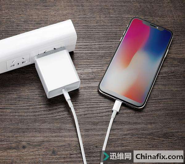

  选对充电器
  要想充电快,选对充电器是必不可少的,特别是支持快充技术的手机,如果只是用普通的充电器是不会有快充技术效果的。比如支持QC3.0快充技术就需要运用QC3.0的充电器,部分手机还需要搭配相应的数据线。

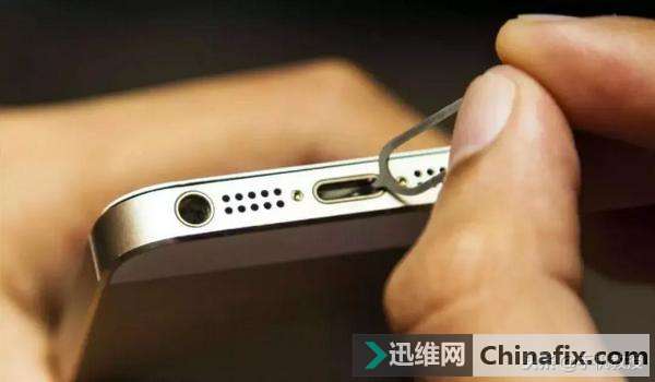

  清理充电口
  如果已经试过了以上方式,手机的充电速度依然很慢,在考虑是否是手机电池出现问题之前,可以先看看是不是充电口积灰后被堵住了。用一根牙签或者回形针,用棉花包住尖端,然后伸进充电口把脏东西清理出来即可。
