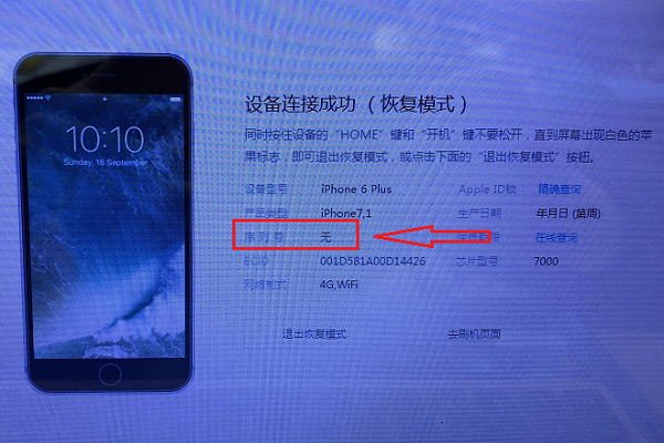

  拿到机器发现机器开机亮一下白苹果就不亮了,这种情况最有可能是恢复模式,先连接电脑看下发现机器真是恢复模式,序列号显示无。
iPhone 6Plus手机背光亮屏不显示检修思路 图1

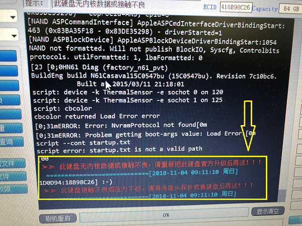

  这种情况硬盘损坏的几率性最大,把主板拆下发现硬盘是换过的应该是扩容机,把硬盘拆下。
iPhone 6Plus手机背光亮屏不显示检修思路 图2
  把原硬盘上硬盘测试架,看下还能不能读出硬盘数据,发现读取不出啦,看来硬盘彻底损坏了。
iPhone 6Plus手机背光亮屏不显示检修思路 图3
  这种情况只能呢通过机器的IMEI号查出机器的硬盘序列号,在通过序列号查出WIFI,蓝牙码,查出来后把数据写入新硬盘。
iPhone 6Plus手机背光亮屏不显示检修思路 图4
