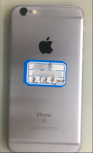

  在这里给大家接收收到其他维修同行的一台iPhone6S,故障描述是手机不充电,一起来看看吧!

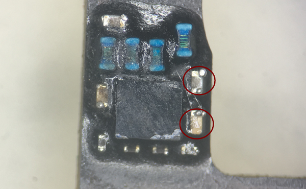

  200MA起跳先把USB芯片拆下,拆下后还是200MA起跳,经过测量发现是PP3V0_TRISTAR对地短路了查看电路图此供由电源输出去到USB芯片U5411 指南针芯片,考虑到同行动过wifi 芯片所以检查WIFI芯片背面的U5411芯片,果然芯片已经爆锡了。
iPhone6S手机不充电检修思路 图3

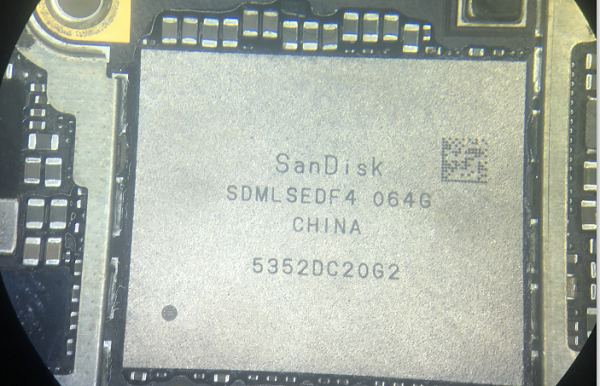

  拆下后起跳正常,进系统测试可以充电,然后开始修WIFI先将同行装反的WIFI芯片拆下并处理好焊盘,重新装一个WIFI芯片然后把硬盘拆下解绑。
iPhone6S手机不充电检修思路 图4
