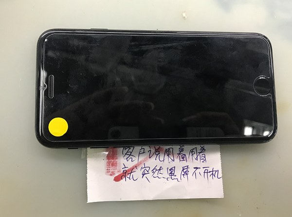

  【故障机型】:iphone 7
  【故障表现为】:手机不开机
  客户描述说手机用着用着就突然黑屏不开机了。
                                           iphone 7 手机不开机检修思路 图1

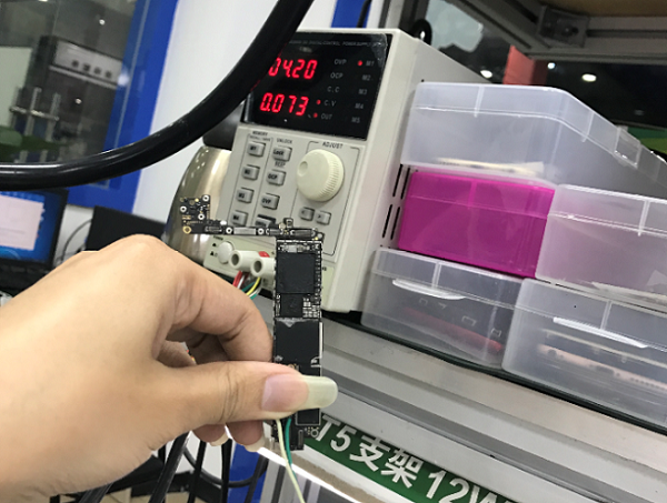

  手机用着用着就黑屏不开机了,这种现象会有几种可能,有可能是主板性能不良短路导致的,或着是供电有问题等。
  先拆开机子,接可调电源看一下开机电流,发现电流只跳到73毫安,看来有条件没满足。

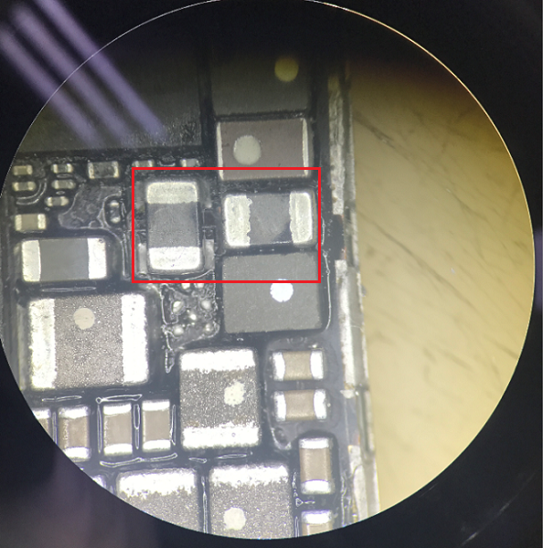

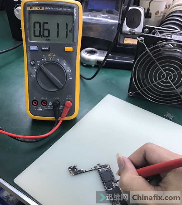

  首先连电脑看一下是不是进入模式了,连接电脑无提示,看到不是进模式,然后开机测量条件,发现 PP1V8_SDRAM 供电只有 0.6V   正常的电压是1.8V 。
iphone 7 手机不开机检修思路 图3

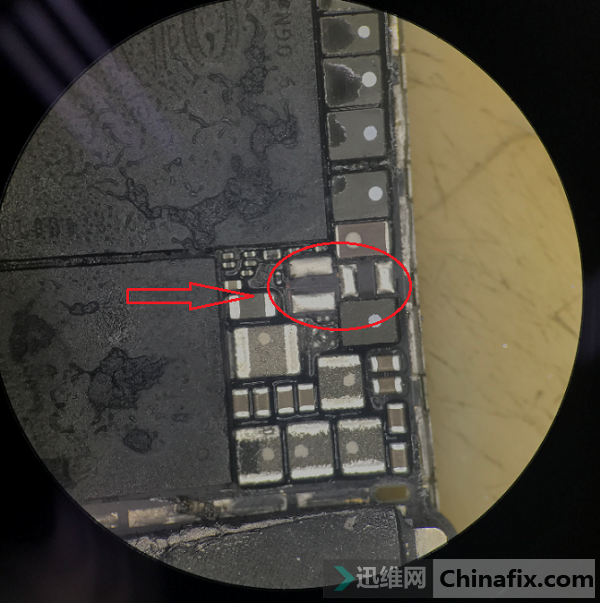

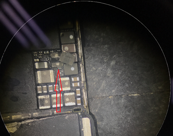

  电压达不到,像这种问题,一般都是升压电感虚焊导致的比较多,从而造成电压达不到。拆下电感,发现焊脚已经脱落。
iphone 7 手机不开机检修思路 图4
  处理好焊盘,发现旁边也有个松动的,一并处理好。
iphone 7 手机不开机检修思路 图5
  补回电感。

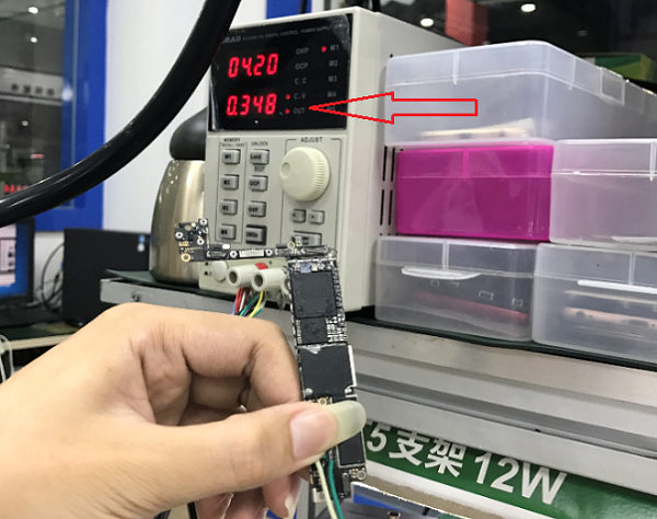

  接电开机,发现电流恢复,跳变正常。
iphone 7 手机不开机检修思路 图7
   装机测试,功能正常,维修到此结束,此故障是PP1V8_SDRAM供电升压电感虚焊导致的不开机。
