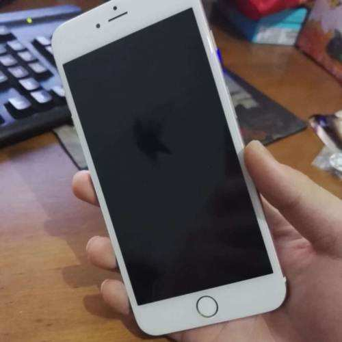

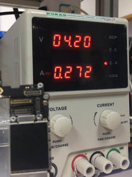

  收到其他维修同行的一台门店的6s说是正常使用突然发热严重机器就不开机了,我们将主板拆下发现是没有维修过的 电流正常起跳但是不显示。

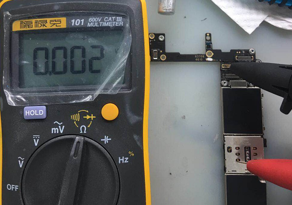

  直接打显示座子的阻值发现PP5V7_LCM_AVDDH_CONN已经短路。

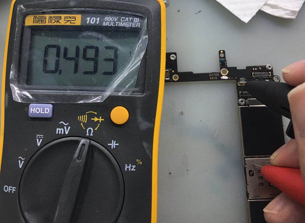

  将PP5V7_LCM_AVDDH_CONN所相连的电容直接扣掉。
iphone6s手机不显示检修思路 图4
  打值正常。

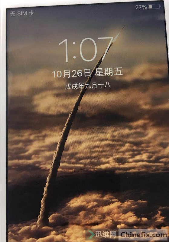

  装机测试 显示正常,维修结束。
