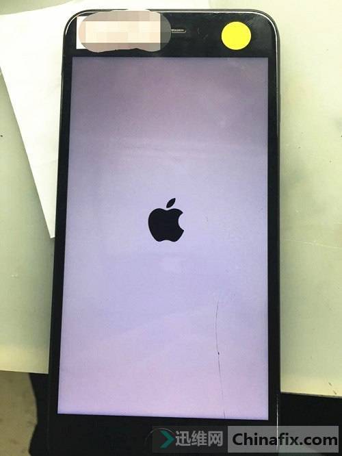

  在这里给大家接收收到其他维修同行的一台iPhone 6s Plus,故障描述是手机阴阳屏,一起来看看吧!

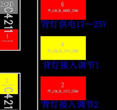

  拿到故障机器测量显示触摸座子,发现第4脚PP_LCM_BL_CAT1_CONN背光回路断线。
iPhone 6s Plus手机阴阳屏检修思路 图1
iPhone 6s Plus手机阴阳屏检修思路 图2

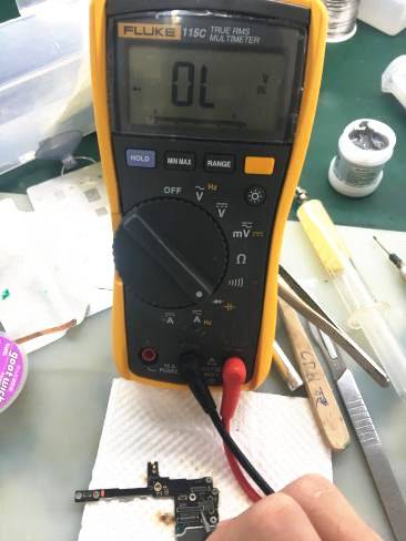

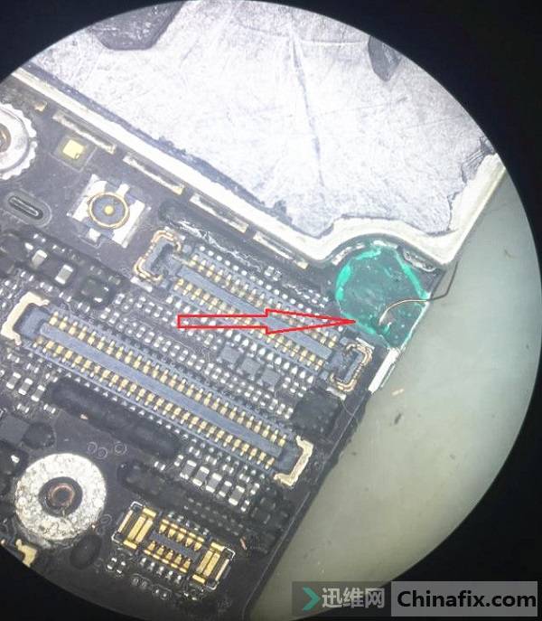

  经检测判断为板层断线,刮开左螺丝孔,找到PP_LCM_BL_CAT1_CONN背光回路板层走线。测量到显示座子第4脚是通的,拆背光IC(U4020)从C1脚飞线到刮开走线处。
iPhone 6s Plus手机阴阳屏检修思路 图3
iPhone 6s Plus手机阴阳屏检修思路 图4
iPhone 6s Plus手机阴阳屏检修思路 图5
  开机测试故障修复。
