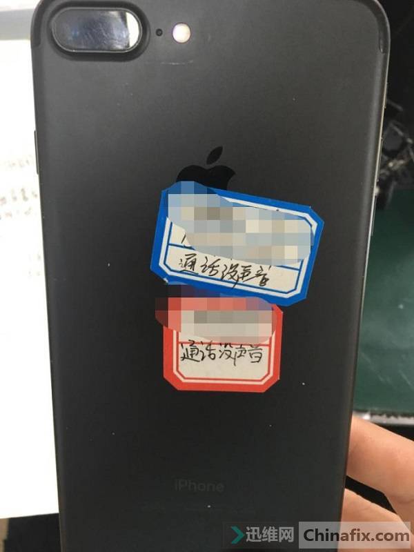

  在这里给大家接收收到其他维修同行的一台iPhone 7 Plus,故障描述是手机无送话,一起来看看吧!
iPhone 7 Plus手机无送话检修思路 图1

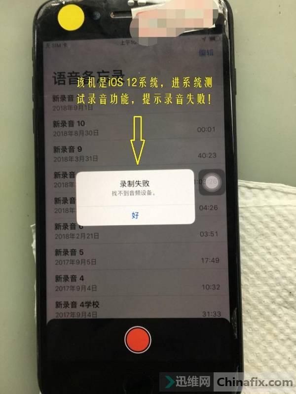

  根据客户反映,打电话对方听不到,微信发语音发不出去,开机特别久,进系统卡顿,进入系统打开录音功能测试。如图:
iPhone 7 Plus手机无送话检修思路 图2

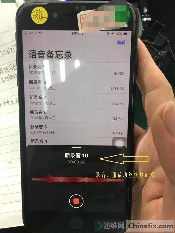

  12的系统提示如上图,直接打开提示录音失败,质询客户结合观察手机外观这机器是摔后导致故障的发生,根据经验怀疑是主音频IC(U3101)损坏或者断线引起。拆下音频IC(U3101)拖平焊盘,发现音频IC(U3101)第D12脚PP_1V8SDRAM供电断线,刮开走线飞线补点。
iPhone 7 Plus手机无送话检修思路 图3
  装回音频IC进系统测试可以了。
