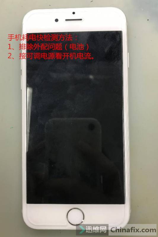

  客户描述说手机耗电快,充满电,不用手机也会耗电。
  手机耗电快,我们先排除是不是外配引起的,然后我们可以接可调电源看一下开机电流是不是正常的。从而找到问题。

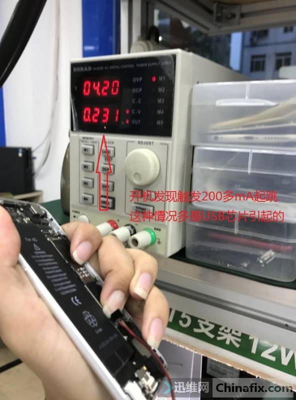

      客户描述更换电池,还是一样,那么很有可能是主板问题,拆机,接可调电源看一下开机电流,发现触发二百多毫安起跳。
iPhone6手机耗电快检修思路 图2

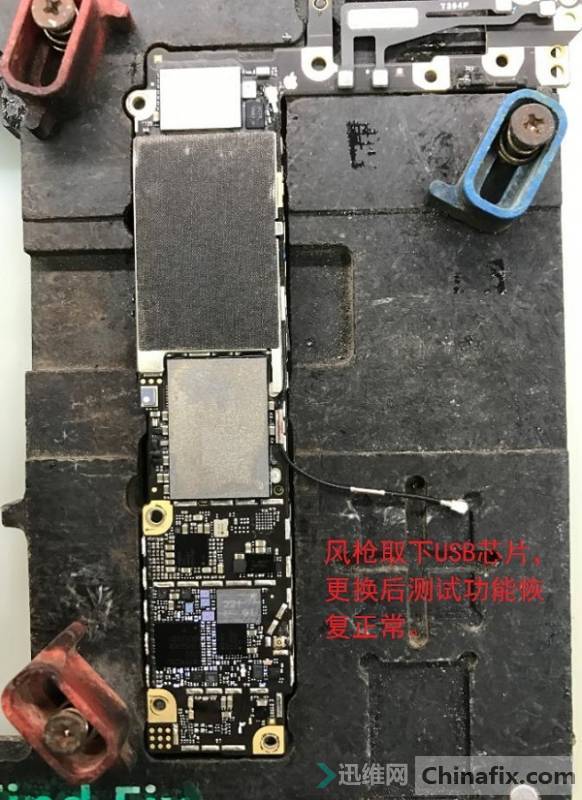

  看来找到问题了,拆机拿下主板,主板没有动过,一般这种问题很多都是USB芯片引起的,风枪取下USB芯片。
iPhone6手机耗电快检修思路 图3

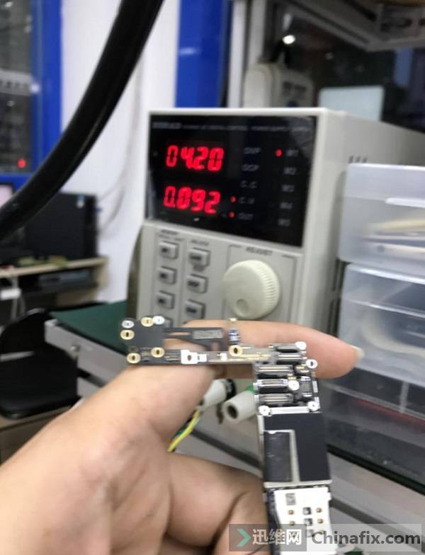

  接可调电源触发,电流恢复正常,找个好的USB芯片,装回主板,装机测试。
iPhone6手机耗电快检修思路 图4

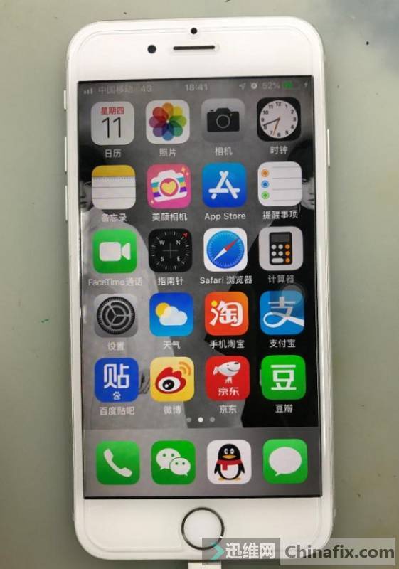

  开机正常,测试功能正常,耗电修复。维修到此结束,此故障是USB芯片不良导致的耗电快。

  手机耗电快检修思路到此结束!  iphone6耗电快专题:https://www.jdwx.cn/zt/25472-1.html
