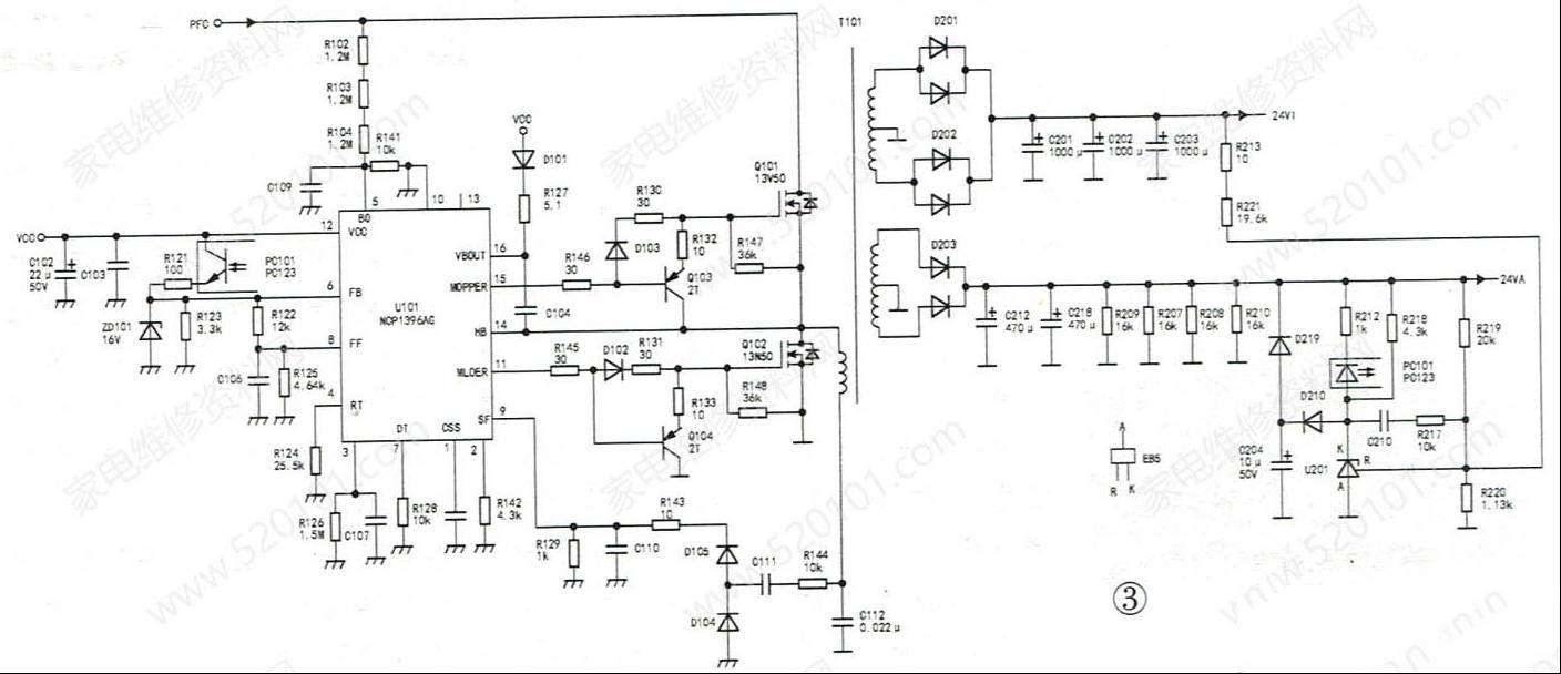

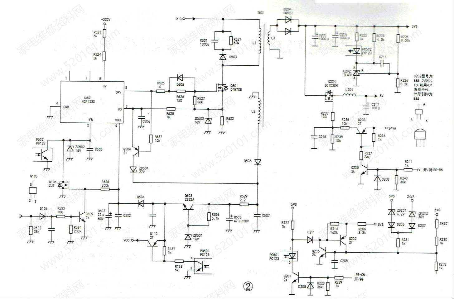

       为了方便维修,同时也为自己留下第一手可靠资料,笔者根据实物画出电路图如图1、图2、图3所示。其中,稳压二极管的稳压值是将它取下后实际测量所得。集成块、三极管、场效应管、电阻电解电容都是实物所标注的,因此该图“权威”性,希望广大读者存档,以后维修一定用得上。下面简述工作原理。

3.副电源电路
       如图2所示,驱动块U501型号为NCP1230,引脚功能:①脚空,②脚为稳压反馈输入端,③脚为电流检测端,④脚为地,⑤脚为激励脉冲输出端,⑥脚为供电,⑦脚空,⑧脚为高压输入端。功率输出场效应管为Q501(04N70B)。
       接通交流市电后,300V通过R523、R524加到U501的⑧脚,副电源起振,L1有电流通过并建立能量,则L2产生感应电压,经D506整流在C508上产生约12V电压(开机状态为12V, 待机状态为14V), 再经以Q503为首的稳压电路后,在Q503的发射极产生11V电压(开机状态为11V,待机状态为13V。注意:ZD501的稳压值为16V)。Q503发射极的电压分为两路一路通过D504为U501的⑥脚供电(即U501有两个供电脚),另一路通过Q110形成vCC,给PFC、主电源驱动块供电。vcc受开/待机电路的控制,也受保护电路的控制。
      与此同时,T501次级L3产生的感应电压经D204的整流在C205、C206上产生5VS电压。
         稳压过程:当某种原因使5VS有升高趋势时,取样电阻R225、R226分压升高,即U202(型号为EB5)的R极电压升高,则K极电压下降,使稳压光耦PC502(型号为PC123 )导通程度加大,使U501的②脚电压下降,则U501的⑤脚脉冲宽度改变,使5VS保持不变;同理,当5VS有下降趋势时,稳压与上述相反,使5VS保持不变。这里必须说明:U202是贴片元件,外形与贴片三极管完全一样,开始笔者把它 当成取样三极管,实为三端精密稳压块,类似TL431 (直插式三端精密稳压集成块)。那么,直插式的TL431是否能代换贴片式的EB5呢?将EB5取下,将R与K焊在一起,测此时EB5稳压值为2.5V,与TL431的特性完全一致, 因此TL431完全可以替代EB5,只是把直插式431的A脚弯曲后当作贴片元件使用注意引脚不要弄错,详见图2。
        5V电压形成:Q204的漏极接5VS。当开机状态时Q205导通,Q203 导通,24V电压经R235、R238分压产生12V电压,再经R233加在Q204的栅极,使Q204导通,源极产生5V电压;待机时5V电压为0V。
4.开/待机控制电路
        该电路分为两路:一路以Q205、Q203为核心,控制5V,上边已经介绍了;一路以Q201 PC501为核心控制PFC电路、主电源电路是否起振。开机状态时,控制信号为高电平,Q201饱和导通,开/待机光耦PC501导通,使热端Q110导通,vcc为11V左右,PFC驱动块1606B的⑧脚、主电源驱动块NCP1396AG的12脚得到工作电压而起振。
       待机时,控制信号为0V,Q201、PC501、Q110均截止,VCC近似0V,PFC电路、主电源电路停振。
5.保护电路(见图2)
   有三个保护电路:第一路24VA的整流二极管D203过热保护。热敏电阻TH201被胶粘在24VA整流管的散热片上,正常时对5VS分压小,对于以Q206、Q202组成的模拟可控硅无影响,当24VA整流管散热片温度高到一定程度,使TH201阻值下降到一定程度,使R232分得电压降达0.6V时,模拟可控硅导通;第二路5VS过压保护。当5VS正常时对模拟可控硅无影响,当5VS端子电压超过6.2V时,ZD201导通,使模拟可控硅导通;第三路24VA过压保护。24VA端子电压正常时对模拟可控硅无影响,当24VA端子电压超过30V时ZD202导通,使模拟可控硅导通。
       上述三个保护只要有一个启动,则模拟可控硅导通,通过D211把待机光耦PC501的①脚电压拉低到0.7V,故待机光耦PC501截止,使热端vcC为约0V,PFC、主电源电路停振。
  6.主电源电路
       如图3所示,驱动块U101为NCP1396AG。功率输出由Q101、Q102等组成半桥输出方式。当①脚得到11V电压时,整个电路起振,半桥电路工作,冷端经D201、D202全波整流产生24VI电压。经D203全波整流产生24VA电压。
       稳压过程:当24VI或24VA有升高趋势时,R220电压降会升高,U201(EB5)的R极电压升高,K极电压下降,稳压光耦PC101(PC123 )导通加强,NCP1396AG的⑥脚电压升高,使11、15脚输出脉冲宽度改变,24VI、24VA电压保持不变;当24VI、24VA有下降趋势时,稳压与上述过程正好相反,24VI、24VA保持不变。
       NCP1396AG引脚功能:①脚软启动控制端,②脚最高频率设定端,③脚外接定时电容,④脚外接定时电阻,⑤脚欠压检测端,⑥脚稳压反馈端,⑦脚死区时间设定,⑧脚故障快速保护检测端,⑨脚延迟保护检测端,10脚地,11脚激励输出端,12脚供电端,13脚空,14脚半桥连接端,15脚激励输出端,16脚上功率管自举供电。
       了解了电源工作原理后,接下来就是检修。由于只有电源板,不知道故障表现为,只好在24VI接一只21W/24V车用灯泡,在5VS接一只10Ω/2W电阻,分别作为各自的假负载。在PS-ON与5VS之间接一只1kΩ电阻,使电源工作在开机状态。通电,灯泡一亮一灭地循环,测24VI在0V~8V波动,测5VS在0V~1V波动,PFC输出在410V~420V波动。
      分析:副电源肯定有问题,至于主电源PFC电路是否有问题,先不去管它,等修好副电源再说。于是去掉所有假负载,再去掉1kΩ电阻,使5VS空载,使PFC、主电源不起振。测此时PFC输出电压为320V,测5VS为5V~5.1V波动。5VS空载时接近正常值且略有波动,说明5VS带负载能力差,副电源带负载能力差,应查找峰吸收电路的C501、D503,还应查功率管对地过流取样电阻R522,还应查芯片供电。
      查尖峰吸收C501、D503正常,查过流取样电阻R522为1Ω正常,接下来查NCP1230的供电。仍然让5Vs空载,测⑧脚高压供电320V~330V波动,高压供电没问题;测⑥脚供电7V~9V波动,测Q503的发射极在12V~14V间波动。这样问题就浮出水面,波动不是问题,⑥脚电压与Q503的发射极电压相差较大才是问题,因为D504电压降也就应该0.6V左右,最后查出贴片二极管D504正向阻值变大。更换D504,在24VI与地接一只24W/24V灯泡,在5VS与地接一只10Ω/2W电阻,在PS-ON与5VS之间接一只1k2电阻,通电,灯泡常亮,测24VI正常(稳定的24.5V),测5VS为5.2V(正常且稳定 ),测24VA.5V( 正常),说明电源板完全修好,其他电路根本就没问题。可见,D504正向阻值变大,使NCP1230的二次供电⑥脚电压低,导致5VS带负载能力差,副电源输出的所有直流电压都出现波动,主电源输出电压低且波动,而主电源却没有毛病。
       修好电源板后,为了验证直插式的TL431能否代替贴片的EB5,取两只AZ431,把引脚弄弯,当作贴片元件用,分别替下副电源中的EB5 (U202) 和主电源的EB5(U201)。通电,结果电源输出的电都正常。事实证明,TL431与EB5完全可以互换,只是TL431体积大,是直插式的EB5体积小是贴片的。该电源板经使用一切正常。
