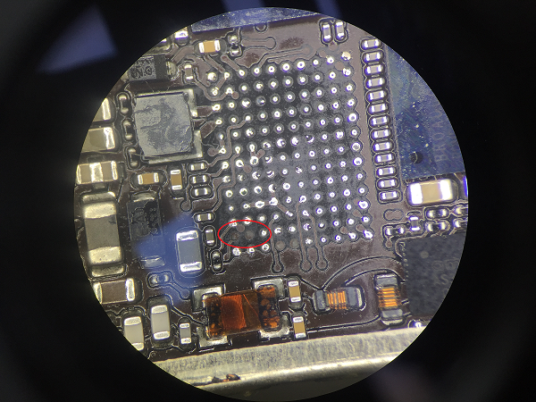

  同行描述顾客摔过后手机无触摸,已经换屏测试过了,不是屏问题,发来的后壳总成无屏。
  【维修过程】
  首先上屏测试发现机器是全部无触摸,这种摔过的最先想到的就是黑触摸的M1脚掉点,把主板拆下黑触摸拆掉,显微镜下观察果然M1脚掉点了。

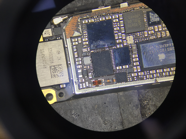

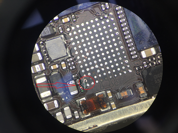

iPhone6 Plus手机无触摸检修思路 图1  用0.02的漆包线把点补上。
iPhone6 Plus手机无触摸检修思路 图2  重新装回芯片。
iPhone6 Plus手机无触摸检修思路 图3

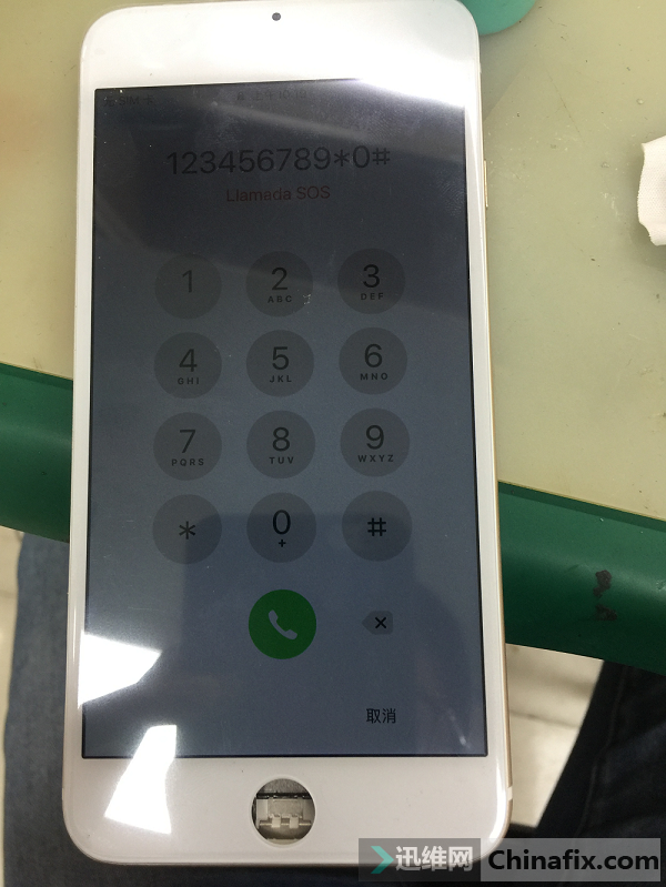

  上屏测试机器触摸正常,维修到这里最终修复故障机。
