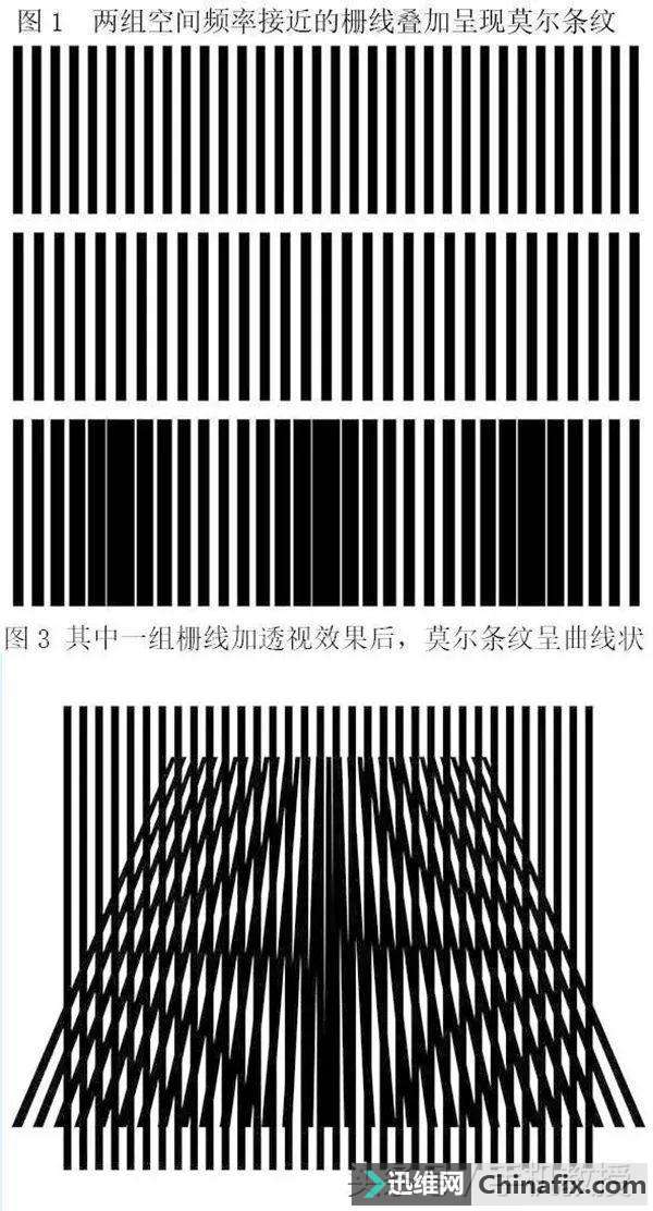

  另外一种原因是莫尔条纹干扰。莫尔条纹是空间频率相近的两条线条相互干涉、由2组或多组不一样的条纹重叠后所产生的干涉的影像。莫尔条纹是两条线之间以一定的频率发生干涉的视觉的结果,当肉眼无法辨别这些物体时,实际上就是放大了条纹之间的不一样。

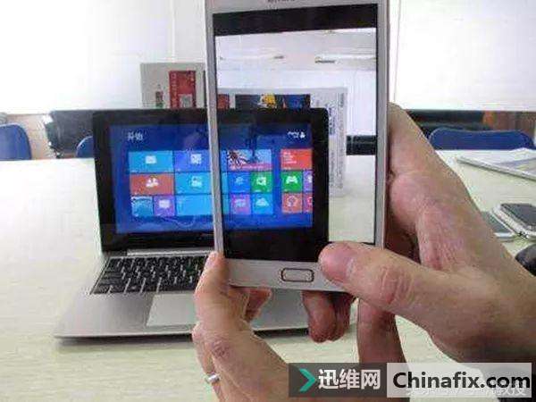

  简单来说,莫尔条纹就是电脑显示屏幕、手机摄像头和手机显示屏三者互相干涉的结果。
手机拍摄电脑屏幕有波纹是如何维修图5

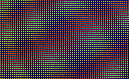

  (模拟用摄像头拍屏幕时的情形:电脑屏幕上纵横的像素网格相当于第一层线条网,手机摄像头里的 CMOS 或者 CCD 传感器阵列相当于第二层线条网,手机显示屏相当于第三层线条网,所以拍摄得到的图案就有莫尔条纹了)
  好吧,小编猜你也看不懂。打个比方,你看窗外的风景,看到的是没有阻碍、清晰的景象。但是加上了三层窗纱的话,是不是就看得朦朦胧胧、有各种条纹了?而这三层窗纱重叠在一起,就是相似显示器屏幕、手机摄像头、手机显示屏三者互相干涉而产生的视觉效果。

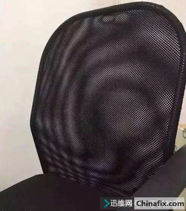

  生活中关于莫尔条纹的例子很多:
