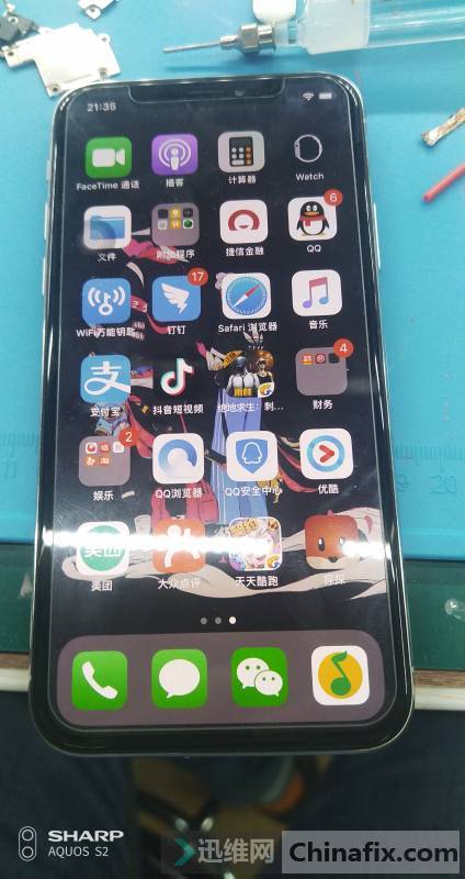

  今天接收收到其他维修同行的一台iPhoneX,顾客说机器昨晚充电,早上就手机不开机,接到手后连接充电器,无充电电流。
  iPhoneX 手机不开机检修思路 图1

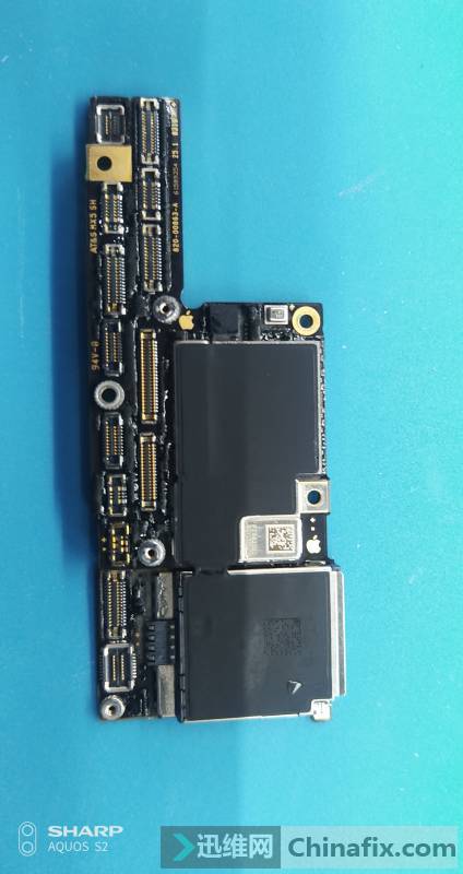

  拆机连接可调电源,电流直接上2A,主板大电流,短路,拆机拆主板,测量PP_VDD_MAIN主供电对地短路。
  iPhoneX 手机不开机检修思路 图2

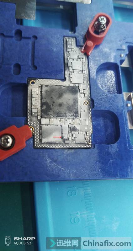

   iPhone X分双层,先接可调电源看是上面短还是里面短,上层熏松香接可调电源,上层没烧出来,可能是里面的问题,需分离。
iPhoneX 手机不开机检修思路 图3

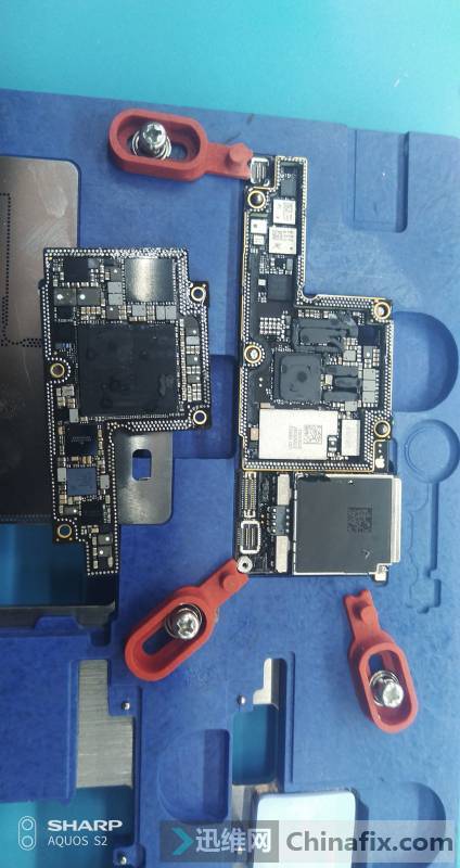

  分离出来后测量是上层还是下层短路,测量上层PP_VDD_MAIN短路,上层熏松香,接可调电源,电子开关管先融化,此开关管需要拿掉PP_BATT_CC和PP_VDD_MAIN连接起来。
  iPhoneX 手机不开机检修思路 图4

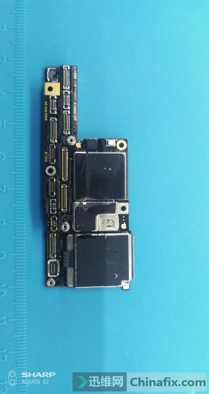

  再接可调电源查看,烧半天烧不出来,最后只能用烧机电池烧。
  iPhoneX 手机不开机检修思路 图5

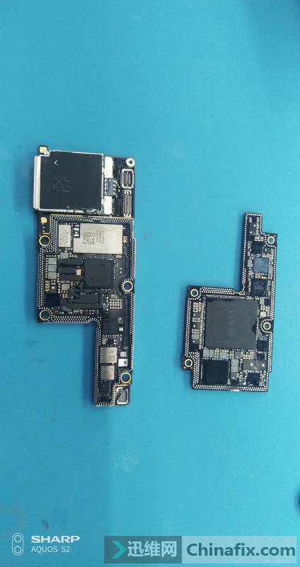

  找出元凶C2866  滤波电容短路  这里是有胶的比较硬,需要小心一点,风枪加热小心除胶,把电容敲掉,小心别把电源搞坏,去除电容,测量PP_VDD_MAIN,已经不短了, 装机测试,把下层植锡,待装机。
   iPhoneX 手机不开机检修思路 图6  装机测试。
  iPhoneX 手机不开机检修思路  图7
  接可调电源,已经不短,开机,电流正常,装机测试。
  iPhoneX 手机不开机检修思路 图8
  装机测试功能正常,修复完毕。
