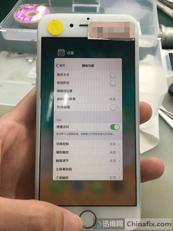

  客户描述手机home键按不动WiFi打不开。
iPhone 7手机home键按不动WiFi打不开检修思路 图1
  根据客户反映,拆开屏幕发现指纹按键如图断线。
iPhone 7手机home键按不动WiFi打不开检修思路 图2
  直接断开,刮开表层走线飞线修复。
iPhone 7手机home键按不动WiFi打不开检修思路 图3
  进入系统按Home键有反应第一个故障解决。

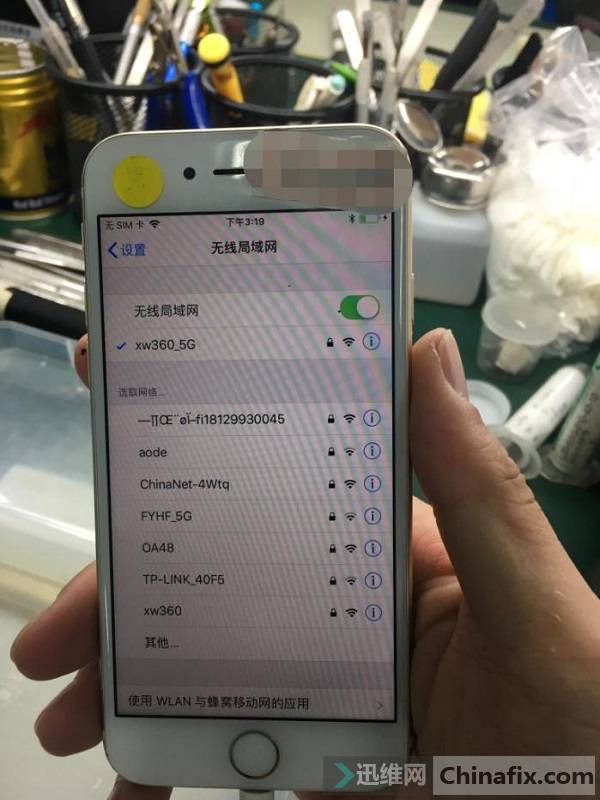

  接下来就是第二个故障WiFi打不开,拿到测试偶尔能打开,连接上热点一会儿就掉线,故障判断WiFi模块损坏,直接更换,(需要拆硬盘解绑)。
iPhone 7手机home键按不动WiFi打不开检修思路 图5
  装好WiFi模块解绑好硬盘装机进系统测试故障修复。
