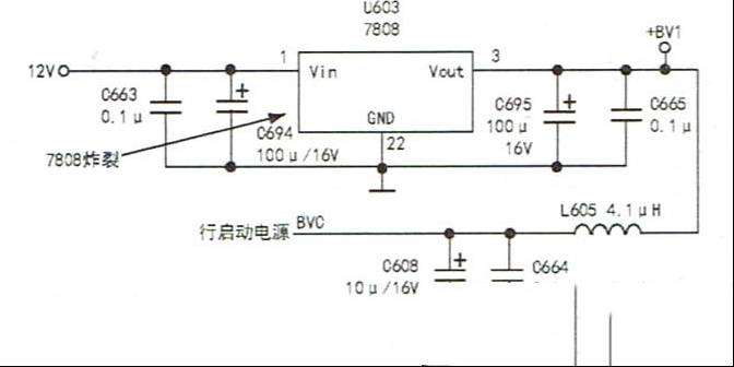

  1.检修电源部分
       这部分图纸参见图1。用电阻法测量电源电路元件,发现电源块STR-W6756、光耦NQ836炸裂,R815、R804、R810外皮残缺不全,VD805 ~VD808、VD810均已击穿或漏电,继续检查其他元件,未见明显损坏。考虑到该机系雷击所致,,开关变压器有损坏的可能,遂用华美A8万能电源模块上机试验,电源输出正常,证明开关变压器良好。接下来更换上述损坏的元件,断开行负载,在电源+B端接一只100W灯泡作假负载试机,主电源输出十几伏,其他几路电源都不同程度的降低。是不是开待机电路有问题?费了一番周折,不见有损坏的元件。正在一筹莫展时,闻到一股烧焦的气味,赶紧关机。手摸两块DC-DC转换稳压块非常烫手,证明稳压块或12V、5V负载有问题。试断开12V、5V负载后开机,测量主电源电压为75V,其他几路电压也都有不同程度的升高。为了判断是待机电路还是电源本身问题,将待机控制管vQ832基极接地(该机为低电平开机),通电试机,发现灯泡足亮,这时测量主电源电压已经升至正常的145V,其他几路电压也与图标相差无几。电源已经正常,那么不开机的故障就锁定在数字板了。

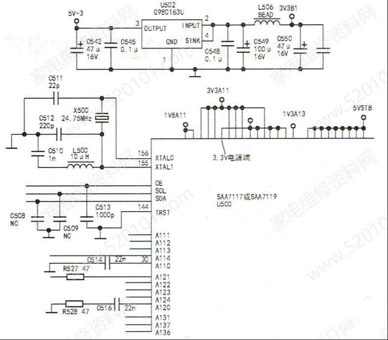

        上面的测量结果证实12V、5V负载存在短路故障,接下来检查数字板,测量发现U502(3.3V)稳压块对地短路,将电感L506断开后开机试验,3.3V端输出1.2V不正常,难道是U500(SAA7117)损坏导致U502损坏?这部分电路见图2。
        电源输出12V是给数字板TDA9332供电的,12V再通过数字板上U603降压产生8V给TDA9332。手摸电源N831温度高,怀疑U603有故障。故开机手摸U603时(见图3),也非常烫手,于是检查+8V负载电路,发现TDA9332的电源端17脚对地短路。综合上述测量结果,判断数字板已经损坏,与用户协商,在淘宝网花150元购得一块同型号数字板。小心地拆下损坏的数字板,将新板换上,在初步测量行输出和场输出电路无问题的情况下开机,指示灯亮起,按面板频道“+/-”键,高压建立,光栅出现;插上有线电视信号观察图像,亮丽如新;将喇叭插头插上,没有声音?硬着头皮检查伴音电路未果,用自制的音频信号发生器从功放注入信号,功放正常;从音效处理集成块NW1165L输入端注入信号,无声;从输出端注入信号,有声,难道NJW1165L坏了?
