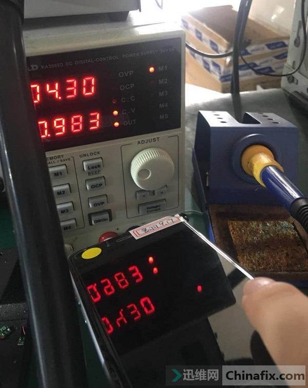

  直接触发开机电流正常但是屏幕没有显示和客户描述是一样的。

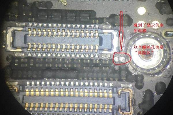

  没有显示,直接将机器拆下,在显微镜下观察。

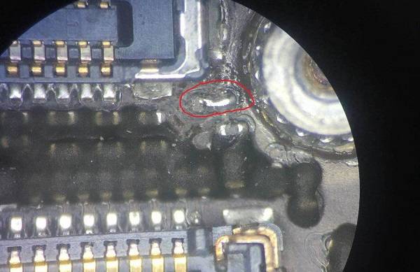

  发现这里明显掉件了,可能是客户自己换屏不小心弄掉了,我们看看这是什么。
iPhone6手机不显示检修思路  图4
  打开点位图发现这是一个显示供电的一个电感,掉件了话肯定是显示不了的。

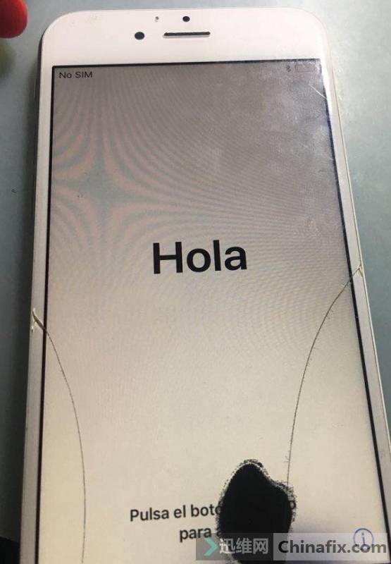

iPhone6手机不显示检修思路  图6
  装上屏显示已经正常,充电问题 和录音换个尾插已经正常,维修结束。
