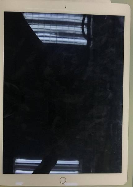

  可以正常开机,只不过显示没有背光。
 ipad pro 开机无背光检修思路 图1
  机子能正常开机,有显示,没有背光 ,很有可能是背光电路出现故障,也有可能是屏幕自身的问题。

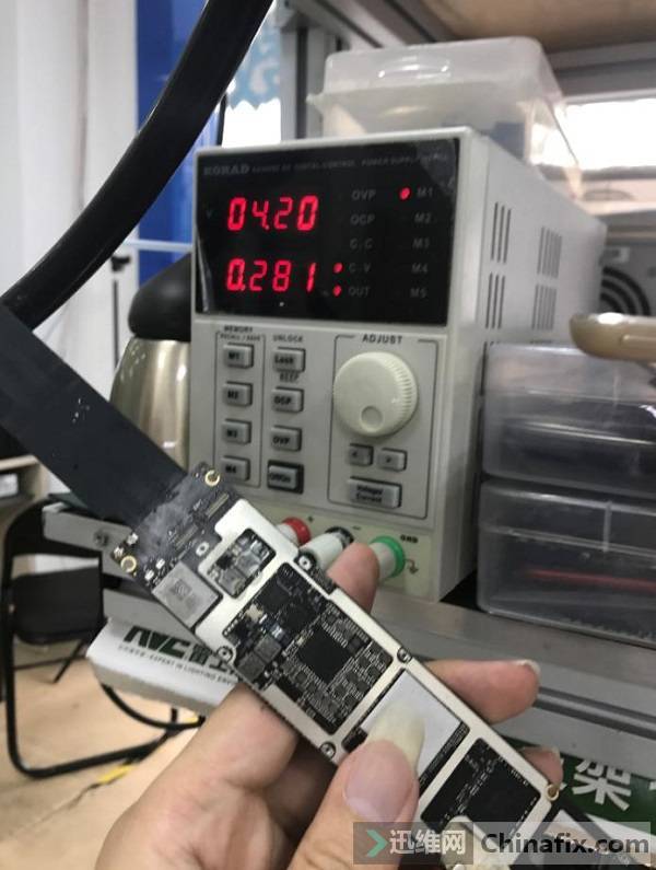

  首先排除屏幕自身问题,更换屏幕,故障依旧,拆下主板,接可调电源发现漏电 二百多毫安。
ipad pro 开机无背光检修思路 图2

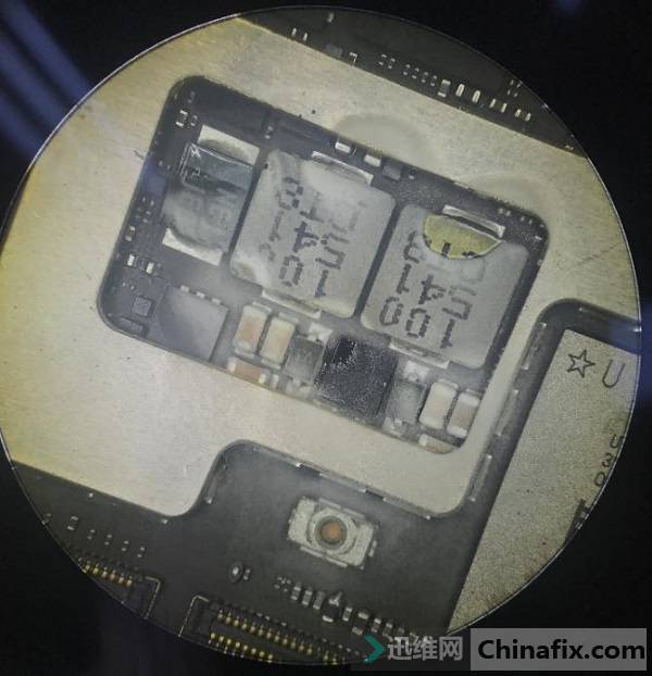

  用手感觉哪一块区域发烫,熏松香,背光芯片松香融化。
ipad pro 开机无背光检修思路 图3

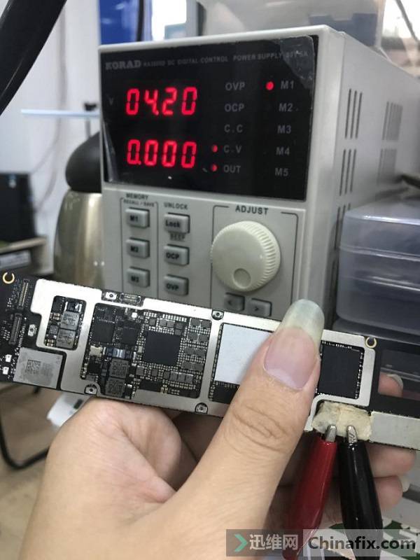

  拆除背光芯片,接电不漏电了。
ipad pro 开机无背光检修思路 图4
