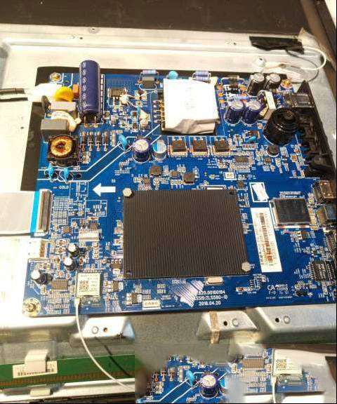

摘要: 收到同行送来的故障机壹台长虹40U3液晶电视,故障表现为黑屏,用强光照射有暗影 ,用灯条测试仪还是没有光,拆屏 换灯条3条8灯,通电开机画面一切正常,测量电压81V,为了延长寿命,去掉一个RP405的2.2欧电阻测量电压77v ...
    收到同行送来的故障机壹台长虹40U3液晶电视,故障表现为黑屏,用强光照射有暗影 ,用灯条测试仪还是没有光,拆屏 换灯条3条8灯,通电开机画面一切正常,测量电压81V,为了延长寿命,去掉一个RP405的2.2欧电阻测量电压77v。
