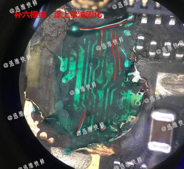

  在这里给大家接收收到其他维修同行的一台iPhone6,故障描述是手机螺丝柱打穿,一起来看看吧!
  客户自行拆机导致手机螺丝柱打穿。
                                           iPhone6手机螺丝柱打穿检修思路 图1

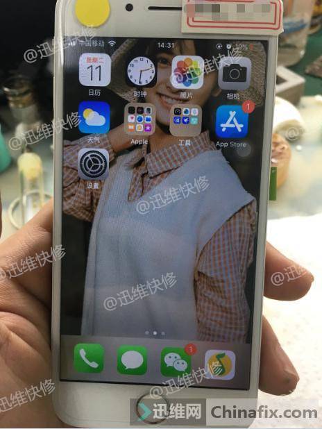

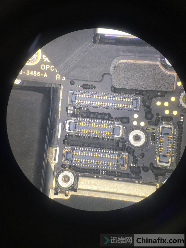

  客户描述发现主板屏幕底座少了两个针脚,无其他问题,拆机发现座子一切正常没有客户描述的少了两个针脚。
iPhone6手机螺丝柱打穿检修思路 图2

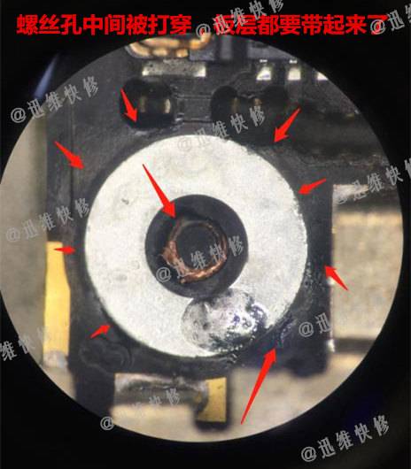

  有可能是客户没有显微镜,看到触摸座子上有点脏东西,以为是少了两个针脚,测试开机为正常电流但是不显示。在显微镜上仔细观察发现是螺丝柱打穿导致的,取下螺丝柱。
iPhone6手机螺丝柱打穿检修思路 图3
  这一般是客户自行拆机上错螺丝导致,打穿中间还把旁边的板层都整个要带起来,打穿这么严重一般肯定不止断显示的线路。

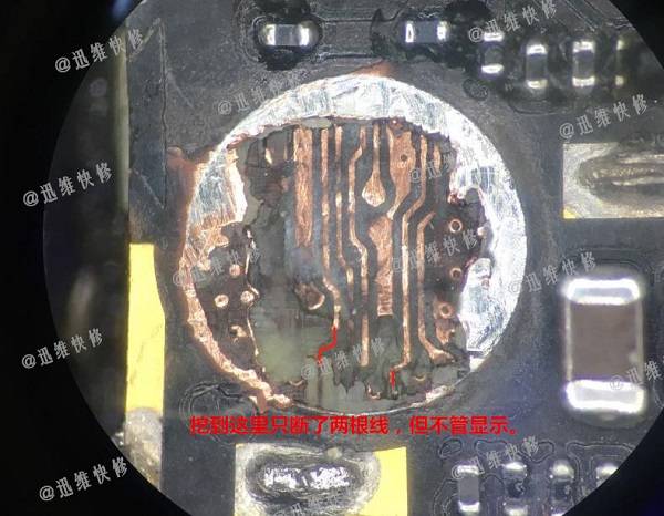

iPhone6手机螺丝柱打穿检修思路 图4
  挖到这里目测只断了两根线,但是这两个根线还不是管显示的,还需要继续往外挖。
iPhone6手机螺丝柱打穿检修思路 图5

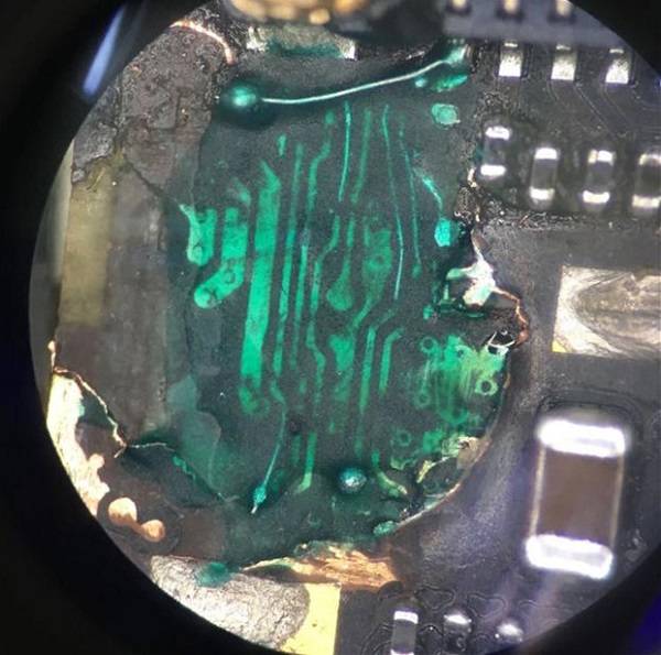

iPhone6手机螺丝柱打穿检修思路 图6
  接到最后断了五条线路,补了六根线,涂上绿油固化。
iPhone6手机螺丝柱打穿检修思路 图7
  测试所有功能正常,故障机修到这里,终于修好值得探讨。,维修到此结束。
