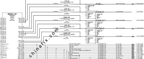

            Iphone 7 这款机子设计电路有一个问题,基带CPU的PP_1V0_SMPS5 供电容易对地短路。从而导致开机白苹果重启。

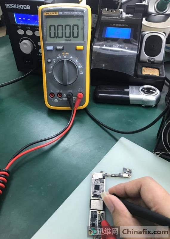

            拆开机子,拿下主板,测量PP_1V0_SMPS5对地阻值,显示为对地短路。

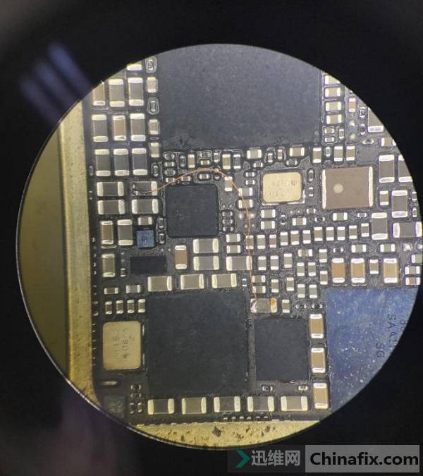

  像这种基带CPU供电只有一路对地短路的,可以尝试接电阻进行上拉,从而能让基带CPU正常工作。
iphone 7手机开机白苹果重启检修思路 图5

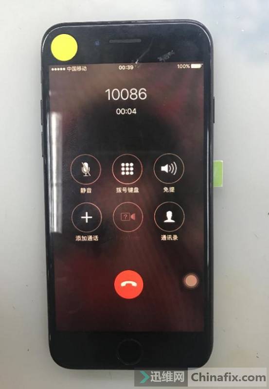

            装机测试,开机正常进系统,插卡信号正常,打电话正常,维修到此结束。此故障是 基带CPU的PP_1V0_SMPS5供电对地短路造成的开机白苹果重启。
