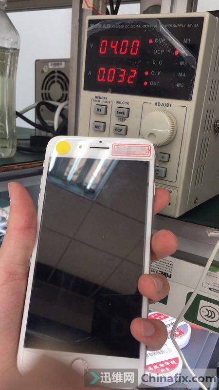

  在这里给大家接收收到其他维修同行的一台iPhone7plus,顾客描述重摔后手机不开机,一起来看看吧!
  首先拆开上可调电源触发,发现机器触发30MA。
iPhone7plus手机不开机检修思路 图1

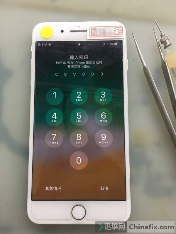

  补上之后上屏重新开机,发现机器能正常开机进系统。
iPhone7plus手机不开机检修思路 图4
  进去之后测试所有功能正常,手机不开机维修到这里最终修复故障机。
