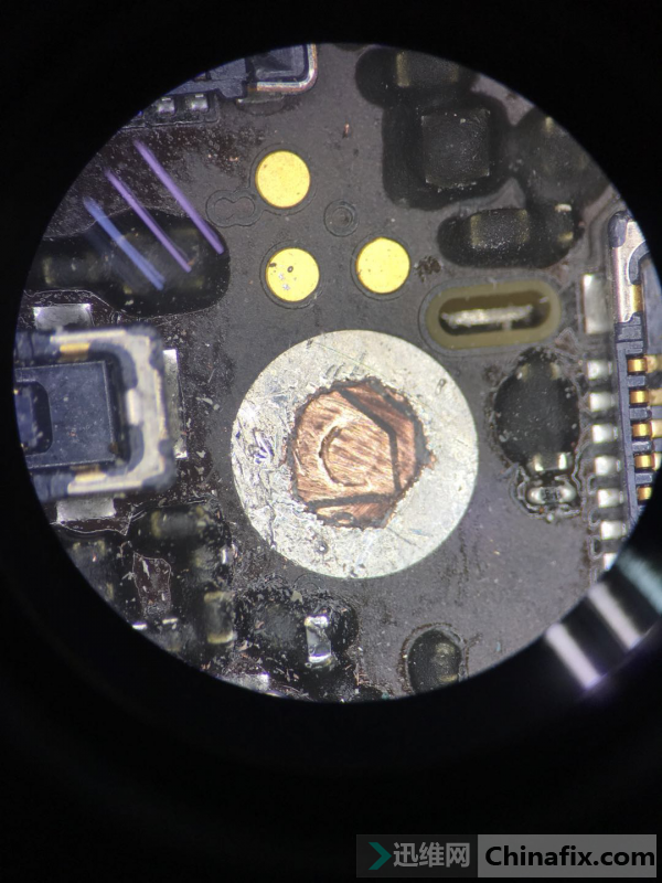

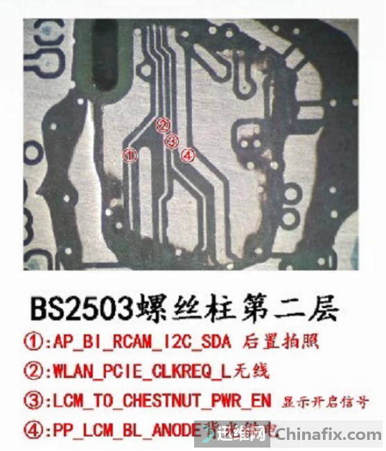

  在这里给大家接收收到其他维修同行的一台iPhone6,故障描述是客户自行换屏导致手机不显示,一起来看看吧!
  客户描述是自己换屏后就不能显示了,看了后第一反应就是客户螺丝上错了,导致螺丝拧穿主板层造成断线。拆机后放到显微镜下观察,看到CPU上方中间的一颗螺丝里有被拧到的地方。
iPhone6自行换屏导致手机不显示检修思路 图1

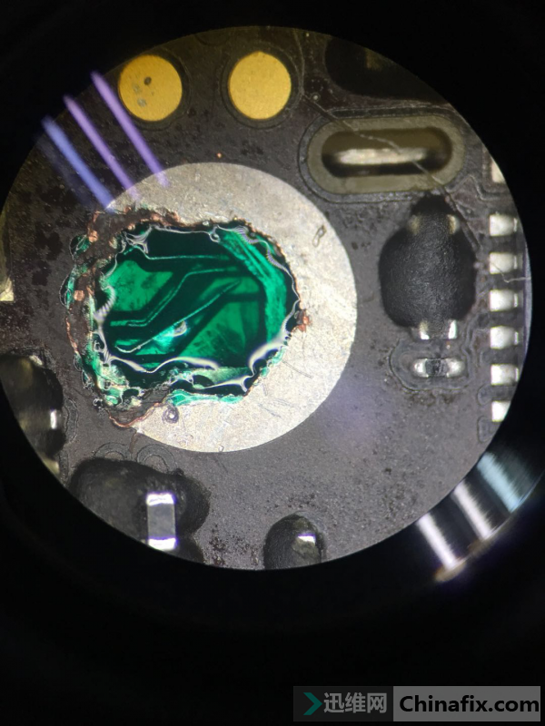

  查了一下资料,发现螺丝柱下方有显示和背光的走线。
iPhone6自行换屏导致手机不显示检修思路 图2

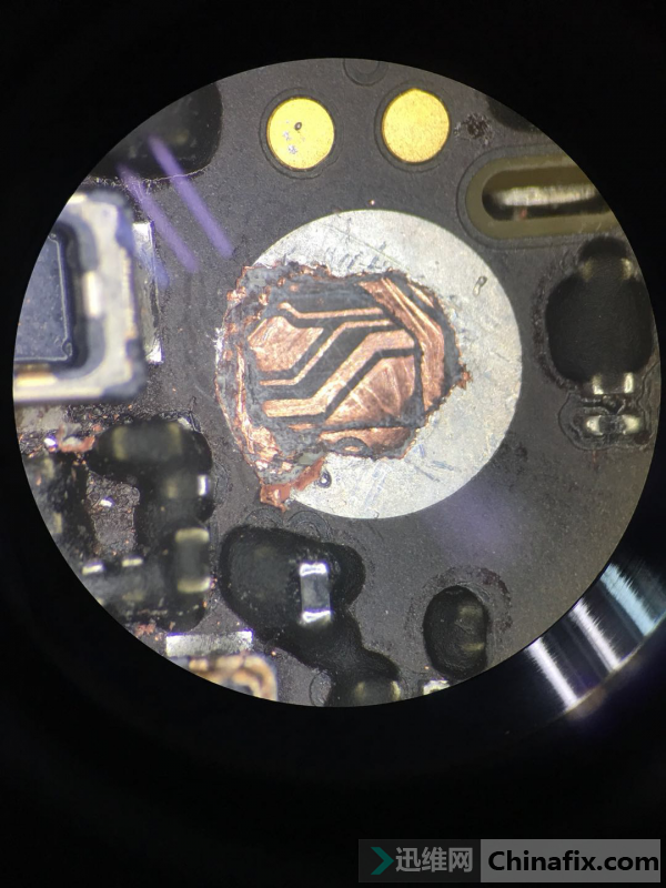

  把螺丝柱拆了准备开挖,有明显被螺丝拧过的痕迹。
iPhone6自行换屏导致手机不显示检修思路 图3

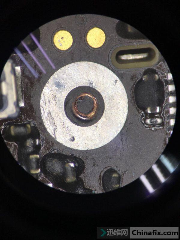

  挖开了第一层,接着挖第二层。
iPhone6自行换屏导致手机不显示检修思路 图4

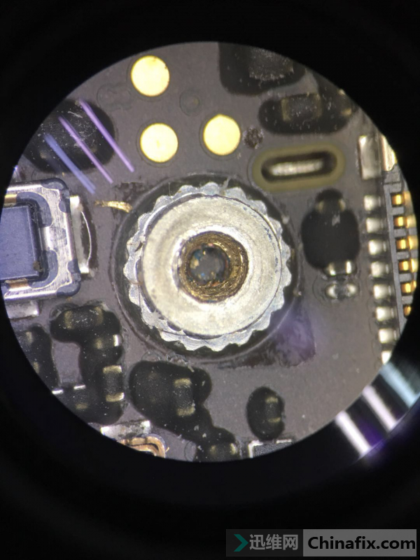

  挖到第二层了,可以清晰的看到走线。
iPhone6自行换屏导致手机不显示检修思路 图5
  接着上好锡,飞好线后涂好绿油。
iPhone6自行换屏导致手机不显示检修思路 图6

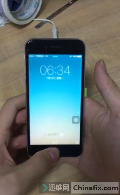

  开机测试显示正常。
iPhone6自行换屏导致手机不显示检修思路 图7
  自行换屏导致手机不显示检修思路到此结束。  iphone 不显示专题:https://www.jdwx.cn/zt/32561-1.html
