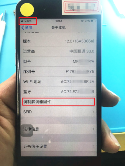

  在这里给大家接收收到其他维修同行的一台iPhone 6S,故障描述是手机插卡无服务,一起来看看吧!
  故障表现为是插卡显示无服务,无调制解调器固件。
iPhone 6S手机插卡无服务检修思路 图1

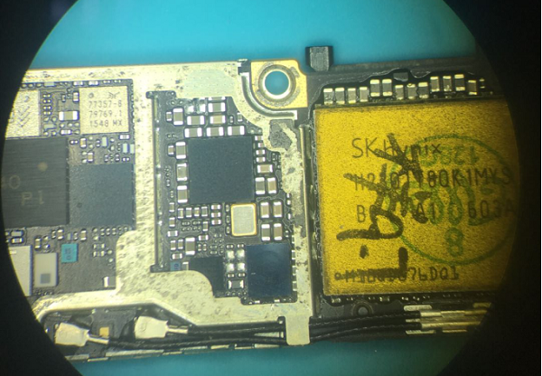

手机插卡无服务一般是基带焊盘点断线或基带无供电导致不工作。
拆机后,仔细观察主板,发现硬盘是扩容的,扩容时的焊油都没擦干净,焊油都流到基带电源处了。细想一下会不会是焊油导致基带电源脚位腐蚀而不输出供电给基带,所以导致无基带,拆开基带电源观察后,判断的没错。
iPhone 6S手机插卡无服务检修思路 图2
iPhone 6S手机插卡无服务检修思路 图3
  重新把基带电源植好锡后安装回去,测试供电都已输出,装机插卡测试,能正常搜索到运营商,拨打电话正常,故障修复。
