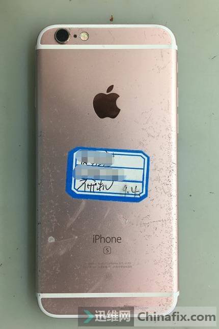

  在这里给大家接收收到其他维修同行的一台iPhone6S,故障描述是手机不开机,一起来看看吧!
iPhone6S手机不开机检修思路 图1

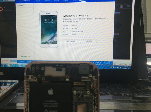

  拆出主板接可调电源触发定电流60MA左右连接电脑为DFU模式,刷机报错4014,报错4014 不亮白苹果,只有先拆下硬盘刷机如果还是不亮白苹果那就是CPU或者上盖出问题的可能比较大。
  显微镜下观察主板硬盘已经有拆焊过的痕迹,周边有焊油。

  把硬盘拆下重新刷机还是报错4014 不亮白苹果。看来只有重装CPU试下,跟客户沟通好开始干CPU。
