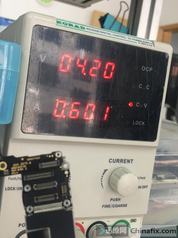

  拿到收到其他维修同行的一台6p的机器客户描述是手机耗电很快,充满电放着不用过2个小时就没电了,并且屏幕排线处发烫很严重,机器摔过。耗电快一般都是机器存在漏电导致的,我们直接拆机看看电流。
iphone6Plus手机耗电快检修思路 图1

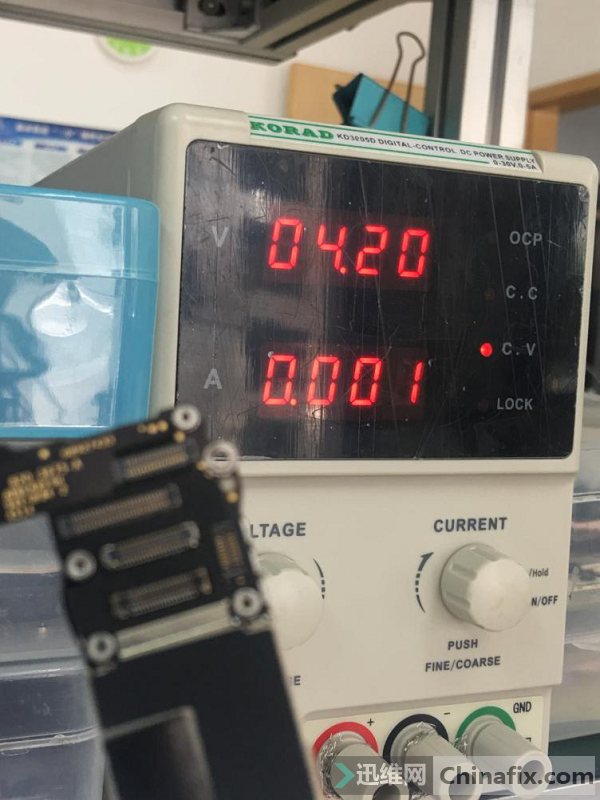

  接电漏电600MA,好一条死鱼啊。这个根据经验就是wifi导致的手机耗电快了,直接将wifi取下看看。
iphone6Plus手机耗电快检修思路 图2
  取下wifi再接电看看是否排除故障。
iphone6Plus手机耗电快检修思路 图3
  拆除wifi后待机正常,触发正常了。
iphone6Plus手机耗电快检修思路 图4
  正常亮机,完美解决手机耗电快问题。
