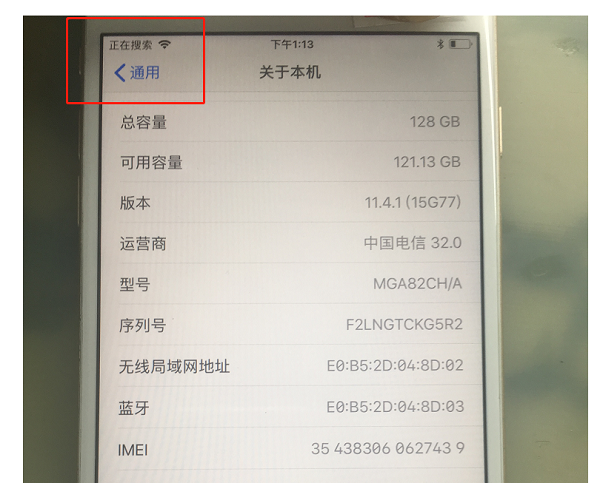

  手机显示正在搜索,无基带无串号。
iPhone 6 Plus手机显示正在搜索检修思路 图1

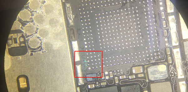

  看到这种现象的第一反应都会想到6p的这个通病U1 V1 脚断线的故障,所以我也不例外,想先把基带拆下飞个线再说,但是基带已经被上家动过,拆下后发现U1 V1脚已经被飞过线了。
iphone 6 Plus手机显示正在搜索检修思路 图2

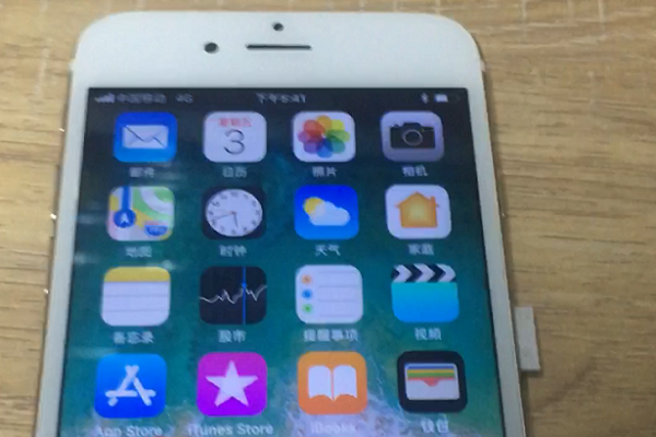

  自己重新再飞一遍焊回基带还是一样,再查看到基带电源的时候也发现已经被动过,因为是二修机一般都要先排除上家动过的地方没问题再进行下一步的维修,仔细观察能看到基带电源边上有一点小小的缺口,所以把基带电源直接更换掉,装机测试发现已经没有正在搜索,显示无SIM卡了,再把卡装上4G信号出来了,维修结束。
iphone 6 Plus手机显示正在搜索检修思路 图3
