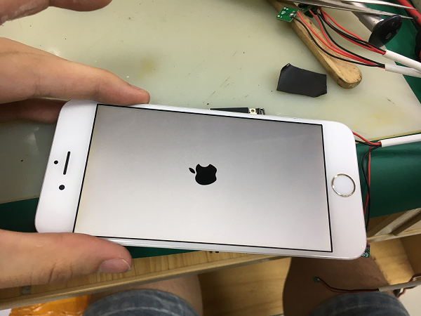

  今天接收收到其他维修同行的一台iPhone6手机不开机检修思路,故障描述是客户在车上充电导致的手机不开机,一起来看看吧!
  顾客描述说是在充电导致的手机不开机,第一反应就是USB芯片坏了,因为这是充电导致不开机最常坏的芯片,先拆开看下吧,主板接上可调电源,发现机器竟然是大短,看来不是USB芯片的是因为USB芯片不会引起大短,主板上电找主板发热位置,主板无明显发热位置,这样只能把Q1403拆下看看PP_BATT_VCC短路还是PP_VCC_MAIN短路然后在线路所连元件 熏上松香进行单条线路加电。
iPhone6手机不开机检修思路 图1

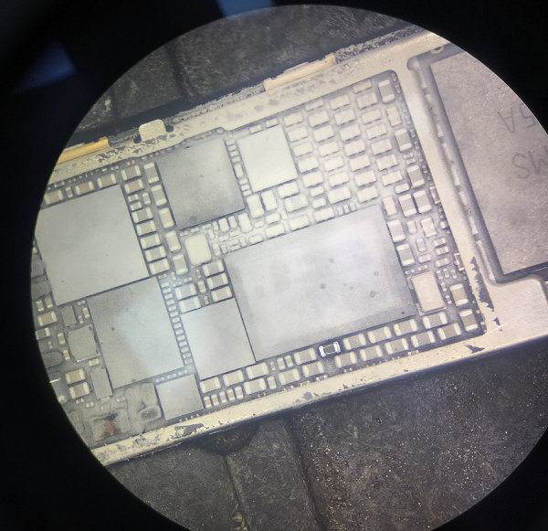

  拆下Q1403通过打值发现是PP_VCC_MAIN短路,接下来吧PP_VCC_MAIN上所连的原件全都熏上松香对单条线路加电,加电发现电容C1264发热。
iPhone6手机不开机检修思路 图2
  把C1264拆掉在重新打值发现阻值正常,把Q1403重新装上,上电不再短路机器正常开机。
iPhone6手机不开机检修思路 图3
