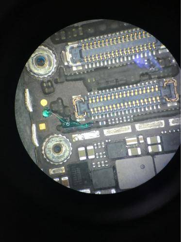

  在这里给大家接收收到其他维修同行的一台苹果iPhone6 Plus手机无法添加指纹,一起来看看吧!
  大致判断为指纹升压有问题,指纹无法录取如图。
苹果iPhone6 Plus手机无法添加指纹 图1
  手指放上去一点反应没有,当手指放到home键上时会发出一个开启信号(MESA_TO_BOOST_EN_CONN)到指纹升压芯片(U1503)正常情况下可测量到1.8v左右的电压,当测量阻值无异常,测量开启信号时(MESA_TO_BOOST_EN_CONN)电压为0v,借了个前置摄像的1.8v到测试点上指纹录取正常了。
苹果iPhone6 Plus手机无法添加指纹 图2
苹果iPhone6 Plus手机无法添加指纹 图3
  手机指纹录入正常,维修到此结束。
