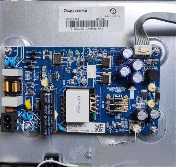

摘要: 收到同行送来的故障机壹台长虹55D5S液晶电视,故障表现为为有伴音黑屏,该机为电源背光二合一板,用点灯仪测试,背光灯亮,怀疑背光电路故障,用万用表测量背光输出接口开机,输出只有68V,没有升压,该机升压IC为PF7906B ...

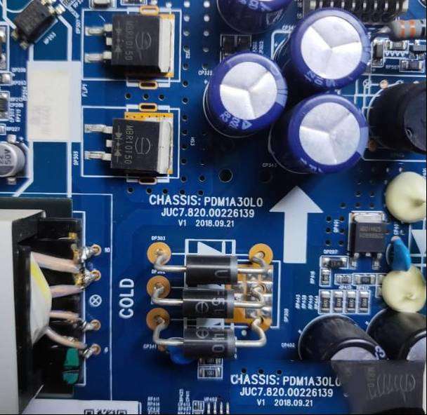

    收到同行送来的故障机壹台长虹55D5S液晶电视,故障表现为为有伴音黑屏,该机为电源背光二合一板,用点灯仪测试,背光灯亮,怀疑背光电路故障,用万用表测量背光输出接口开机,输出只有68V,没有升压,该机升压IC为PF7906BS,在本网找到该芯片的电路图,进行参考,逐一对芯片各脚电压进行测量,1脚12V,2脚0V,3脚0V ,4脚0V ,5脚0V ,6脚4.2V ,7脚1.8-2.2V不稳定, 8脚1.6V,通过分析为过压保护,经查7脚取样电阻RP420,510K电阻漏电导致7脚电压异常,IC保护了,将该电阻更换后开机,背光点亮,整机恢复正常,上好后盖维修结束。
