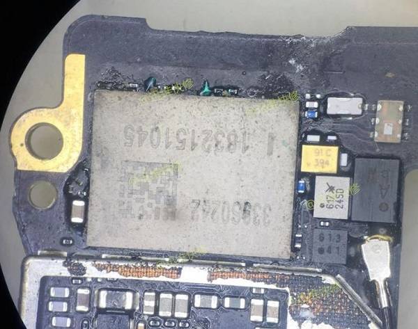

  客户描述手机不开机,wifi打不开,测试夹可调电源发现可以正常开机,wifi打不开,在设置没有wifi地址。用一个有电的电池开机充电正常,但是电池耗光后无法充电,也就是关机不充电。利用黑表笔接地红表笔测量USB芯片测试点阻值为700多,不正常(正常为无穷大)
iPhone6Plus手机不开机无wifi检修思路 图1

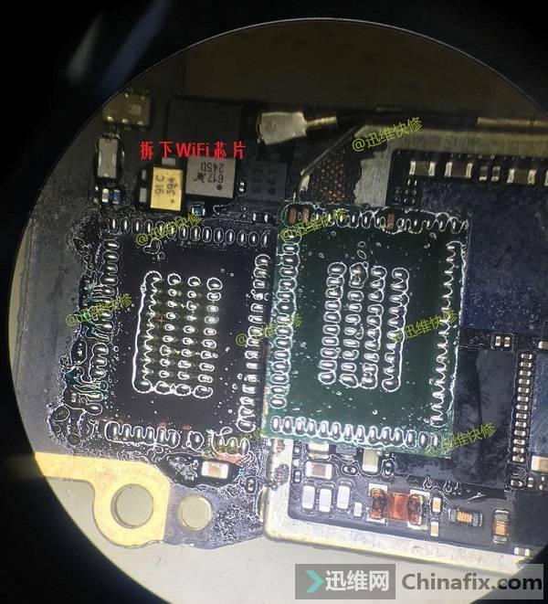

  判定为USB芯片损坏,更换USB芯片充电正常。接下来是修wifi,观察wifi芯片已经被动过,明显绿油的痕迹说明主板焊盘有掉点。拆下WIFI芯片。
iPhone6Plus手机不开机无wifi检修思路 图2
  处理焊盘后发现竟然掉了13个点。
iPhone6Plus手机不开机无wifi检修思路 图3

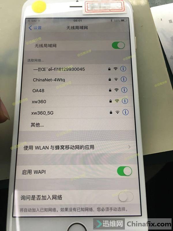

  费了点时间补了点后,装上新的WIFI芯片。
iPhone6Plus手机不开机无wifi检修思路 图4  开始测试故障机修到这里,终于修好值得探讨。。
iPhone6Plus手机不开机无wifi检修思路 图5
  手机不开机无wifi检修思路到此结束。
