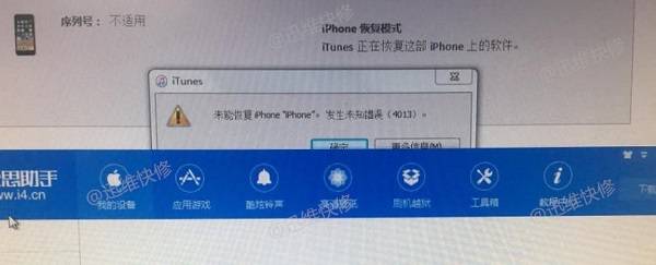

  今天为大家带来一个iPhone7手机报错4013检修思路案例,一起来看看吧!
                                               iPhone7手机报错4013故障 图1

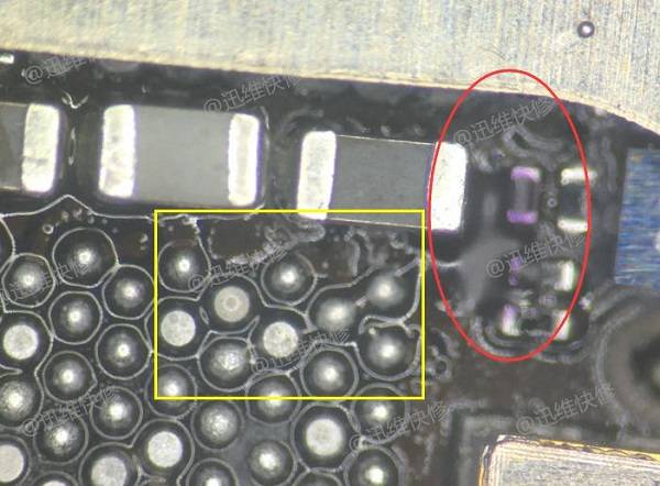

  7代手机报错4013先考虑基带部分,拆机检测基带电源有被焊接过的痕迹。拆基带电源发现下面有飞过线的痕迹,(7代烧基带的原因这里不过多解释)
     iPhone7手机报错4013故障 图2
  重新处理好焊盘装上新的基带电源刷机测试故障依旧,测量基带电源输出供电对地值果然S5供电短路了,此供电短路可以从上盖的1.8V供电上接一颗2.2K电阻然后接到s5供电上。
iPhone7手机报错4013故障 图3

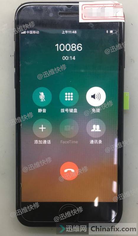

  维修结果:刷机通过顺利激活,测试功能正常。(注此方法会使机器耗电稍微比正常机器耗电快一点)

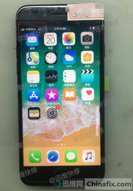

iPhone7手机报错4013故障 图4
iPhone7手机报错4013故障 图5
