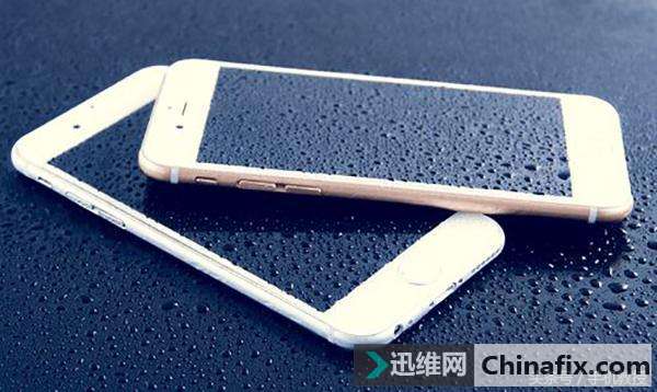

  贴心的小编掐指一算,就知道一出行就有很多小伙伴的手机要遇险,特送上手机落水后该做和绝对不能做的3件事,帮助大家尽量避免二次伤害造成“机毁心痛”的结局。

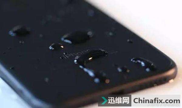

  手机进水后最需要做的三件事
  1. 如果是进水,察觉手机落水后要第一时间捞起关机,如果手机已经自动关机那就一定不要再进行任何的操作了。将手机放平在地面或者桌子上,拆开你能拆掉的所有部件(现代的智能手机只有SIM卡槽可以拆),然后运用纸巾擦拭,尽可能的将手机表面和听筒的水渍擦干,切记不要甩手机。
