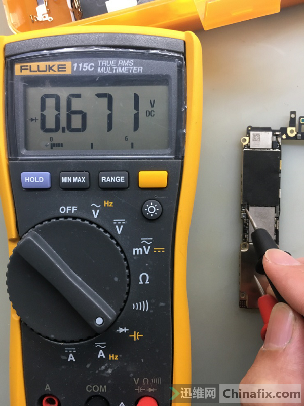

  尽然是摔后导致的有二种可能,1.硬盘到CPU断线2.逻辑码片到CPU断线,这类故障在六代重摔的通病,先按开机键触发看下电流,在显屏出现苹果后马上就重启了,拆机首先对逻辑码片打阻值如图:
iPhone6手机重启检修思路 图1  果然逻辑码片两个点到CPU断线。

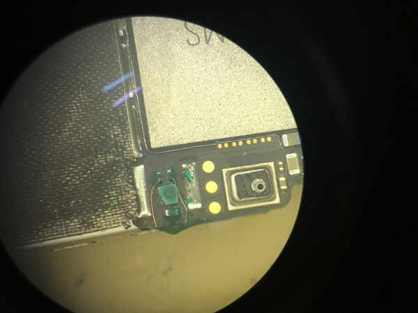

iPhone6手机重启检修思路 图2  采用挖CPU的方式进飞线补点。
iPhone6手机重启检修思路 图3

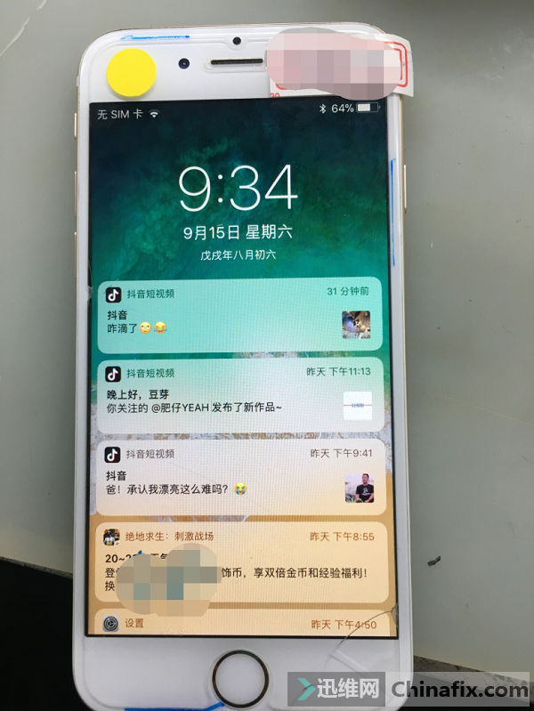

iPhone6手机重启检修思路 图4  飞好两个点用固化,按开机键正常进入系统。
iPhone6手机重启检修思路 图5
