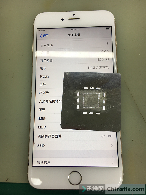

  收到客户发过来的收到其他维修同行的一台iPhone6Plus,故障描述是手机无服务,顾客说机器不认卡,接到手后插卡发现机器认卡,是手机无服务,一起来看看吧!
  无服务首先进设置看下机器的调制解调器固件是否正常,进设置后发现机器调制解调器固件正常。
iPhone6 Plus手机无服务检修思路 图1
  正常接下来在手机拨号页面输入*#06#看下机器有无串码,发下机器无串码,6plus无串码最常出现问题的就是基带CPU的U1,V1点掉点或者虚焊。
iPhone6 Plus手机无服务检修思路 图2
