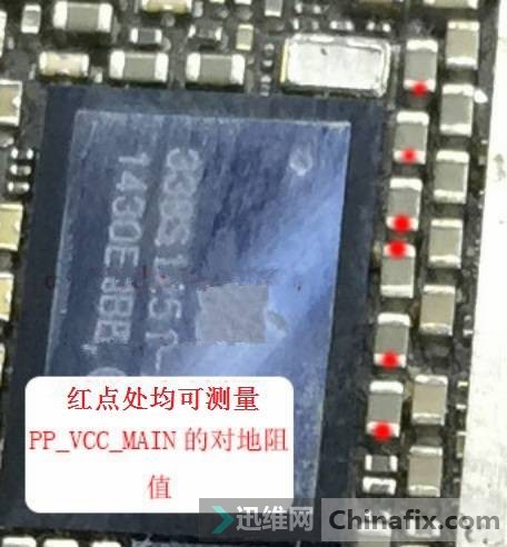

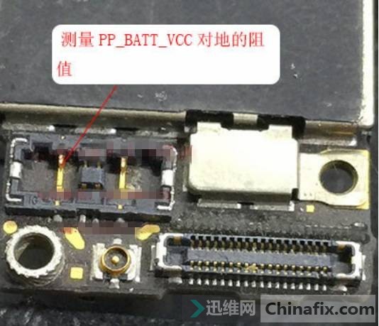

  首先测量PP_BATT_VCC跟PP_VCC_MAIN的对地阻值。测量位置如下:

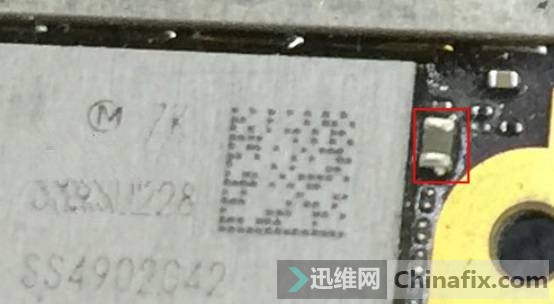

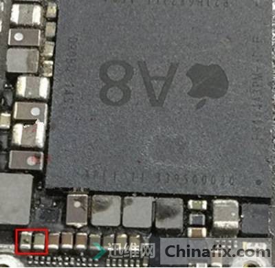

  下图红圈中的电容容易短路造成加电大电流,可摘掉。

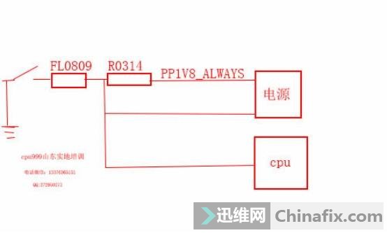

  如果是按开机键没有反应的,首先检查有没有开机电压,没有开机电压的先检查主供电PP_VCC_MAIN有没有,没有更换充电IC U1401;有,检查PP1V8_ALWAYS有没有输出。没有,更换电源IC;有,检查上拉电阻R0314,以及开机线通路。如图:
