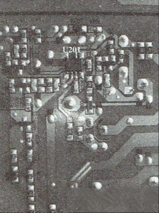

    收到同行送来的故障机壹台长虹LT24639型液晶电视机(LS30机芯),电源指示灯不亮,不开机。拆开机壳,用万用表测电源组件HS080L-2HF01(图纸)上的保险丝F101(3.15A)、整流桥BD101、主滤波电容C201( 150uF/450V )均未发现异常。将电源插头插上电源,按开电源开关,用万用表直流挡测主滤波电容C201两只引脚电压为0V;拔掉电源插头,用万用表电阻挡测电源开关其中一侧已开路,心中暗喜,如此简单就可以修好了。找到一个同样的电源开关换上,通电试机,蓝色电源指示灯闪烁,依旧不开机,此时测+5V处电压为3V且不稳,+12V、+24V均偏低且波动。
         拔掉电源,将电源板取下,用万用表电阻挡测精密稳压块U301(TL431)引脚间电阻有点异常,直接换新,再单独给电源板通电测试,测+5V、+12V、+24V均已正常;断电,在+12V和+24V处焊上一只灯泡作假负载,通电,两只灯泡灯光暗,且闪烁,出现电源带载能力不足。由于开关电源初级与次级电路早已检查过,均未发现异常的元件,拔掉电源,直接将电源芯片U201(NCP1271A)换新,然后再次焊上灯泡作假负载,通电测试,两只灯泡都点亮,此时测几处电压均正常;断电,除掉假负载,把电源板装回电视机,恢复各插线,通电试机,蓝色电源指示灯亮,按“待机"键,指示灯闪几下熄灭,随后光栅出现,输入视频信号,图像伴音均正常,故障机修到这里,终于修好值得探讨。。相关实物见图1、图2所示。
