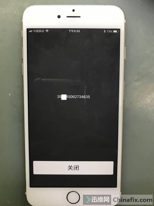

  收到客户发过来的收到其他维修同行的一台iPhone 6P,客户描述故障为iPhone 6P插卡无服务,话不多说开始维修。
  故障分析:关于手机里有串号,按*#06#则没反映;插卡一直处于正在搜索状态。

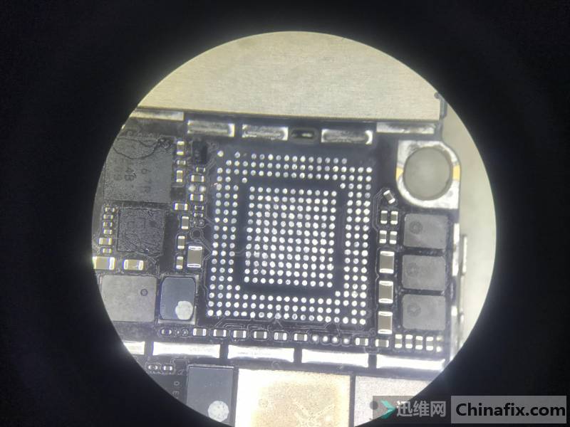

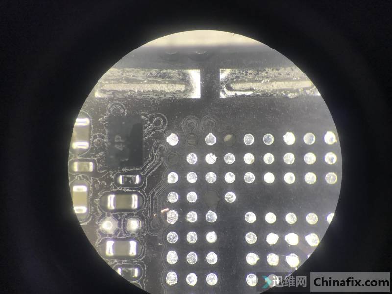

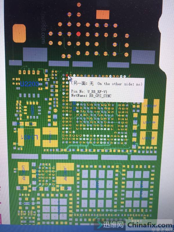

  经检测,基带CPU的U1、V1脚易断线,会导致该故障;U_QPOET损坏会导致该故障;U_DSM_RF、U_LBPAD、U_ASM_RF、U_VLBPAD这些损坏、虚焊也会导致此故障。依次类推,开始寻找故障。

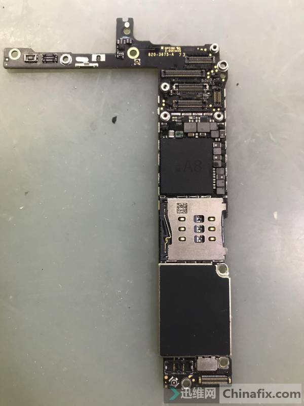

  维修:U1、V1脚易断线是通病,先维修它,将基带CPU拆下,吸锡带托完焊盘,发现V1点已经掉了,将U1、V1点飞线,基带CPU再装回去。开机测试,信号已出来,*#06#也有反映了。
