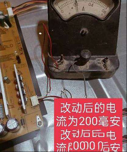

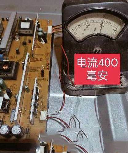

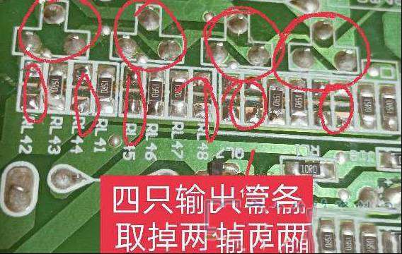

    最近收到同行送来的故障机壹台长虹55英寸液晶电视,更换灯株后,为了延长灯条的寿命,其背光电流400mA,取掉四只电阻后电流降至200mA,其具体方法如下图所示。
